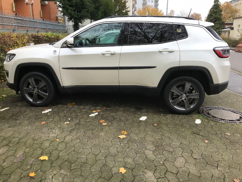

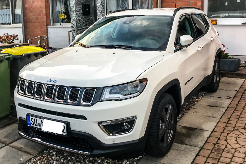

Mein Compass: Limited 4WD, 170 PS, Pearl White, Dach und Motorhaube Foliert, Park Paket
Top......sieht klasse aus
Glückwunsch zum Compass und den Felgen Mein Renegade: 2016‘er TRAILHAWK,Hundegitter,48/60mm Spurplatten,Smokey Sidemarkers und sexy schwarze Felgen
Hallo Uwe,
sehen echt stark aus Deine Felgen. Wo hast Du die kleinen Jeep Aufkleber her?Servus, Charly

Mein Auto: Compass Limited, 170 PS Benziner - Allrad
Habe auch die Dezent Felgen mit Kumho-Reifen drauf!
Ich finde Das Graphite matt passt super
