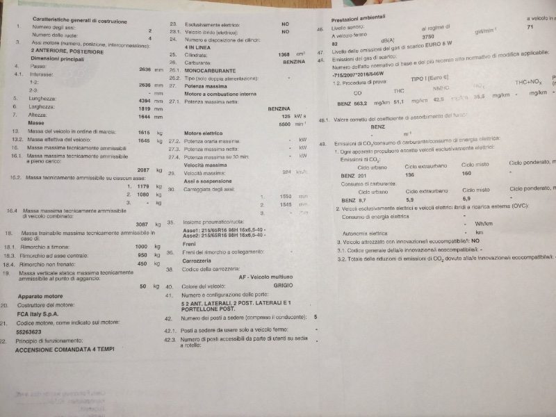

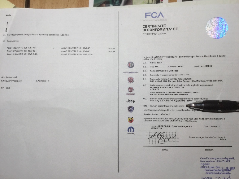

Mich würde mal Interessieren welche Reifengrößen kann ich auf den Original 18" Alu's montieren bzw. darf ich Fahren. Geht auch kleiner als 225/55 ?
vg Wolfgang
Mein Compass: Aktuell: Jeep Cherokee KL 2014er Cherokee Limited, 170 PS Diesel -- Davor: Jeep Compass Limited MY18 170 PS Benziner
Auf den Bildern vielleicht schlecht zu lesen!
Bei Ziffer 35 steht für die Reifen 215/65R16 98H und für die Felge 16x6,5-40
Ziffer 52, Anmerkung: 225/60R17 99H auf 17x7-40 oder 225/55 R18 98H auf 18x7-40 oder 235/45R19 95H auf 19x7,5-40.Jeeptom,
Wherever you go, there you are.Mein Wrangler: Runderneuerter TJ, Rentnermobil
"Bei Ziffer 35 steht für die Reifen 215/65R16 98H und für die Felge 16x6,5-40
Ziffer 52, Anmerkung: 225/60R17 99H auf 17x7-40 oder 225/55 R18 98H auf 18x7-40 oder 235/45R19 95H auf 19x7,5-40."
Super vielen Dank für die Info!!!Mein Compass: Aktuell: Jeep Cherokee KL 2014er Cherokee Limited, 170 PS Diesel -- Davor: Jeep Compass Limited MY18 170 PS Benziner
Super
vielen Dank, dass hilft jetzt schon weiter in dem Felgendschungel. Mein Compass: Limited MY18 1.4 Multiair 125KW. Diamond Black. Park-, Navi- und Sound-, Premiumpaket, 19" Felgen.
Vielen Dank, das ist mal eine verbindliche Angabe !!!
