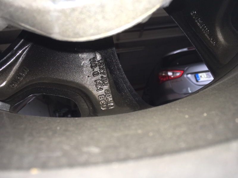

    Hier die Daten meiner Opening Edition:
    Reifen: 225/55 R18
    Felgen: 7Jx18, Lochkreis 5/114.3, ET39, Mittenloch 67.1mm.
    Reifen: 225/55 R18
    Bist du dir da sicher?
    Die neue Jeep-Generation hat durchgehend die Fiat-Radnaben mit Lochkreis 5x110 und Mittelloch 65,1. Da der Compass die gleiche Basis wie der Renegade hat, werden auch diese Daten gleich sein. Die 5x114,3 stammen vom alten MK Compass.
    Mir ist es zu heikel, die geilen Serienfelgen im Winter evtl. zu ruinieren. Beim Cherokee gab es einige Rückmeldungen über Ausblühungen wegen dem Salz.
  • Ich hab jetzt mal Kontakt zur Fa. Diewe-Wheels aufgenommen, das ist der Hersteller von meinen aktuellen Winter-Felgen. Nach einem kurzen Check der Fahrzeug-Daten hat man mir gesagt, dass es wohl nur eine Formsache ist, die vorhandene ABE vom Renegade und Cherokee auf den Compass zu erweitern.
    Damit hat sich Jeep mit den völlig überzogenen Preisforderungen mal wieder selbst ins Abseits gestellt. Vor allem deshalb, da man auch die Räder vom Renegade nehmen hätte können. Gleiche Größe, aber der Satz ist 500 Euro billiger.
