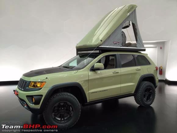

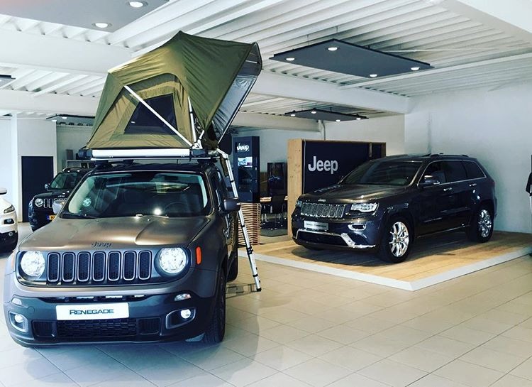

      new-jeep-forum.de/gallery/imag…6277a2da3cac29399520098c4
    • WOW!!!!
      Das sieht ja schon total cool aus!!! :023: :023:
      Weißt Du zufällig welcher Dachzelt-Hersteller das ist und was der Spaß kosten soll?? ?(
      Grüße Alex
      P. S.
      Denkt an die Elektrolyte!

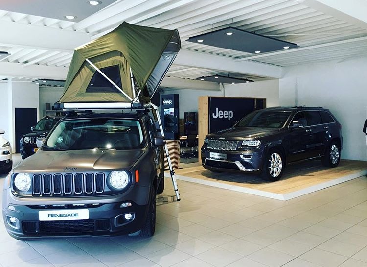

    • Genau so........... würde ich den GC auch nehmen!
