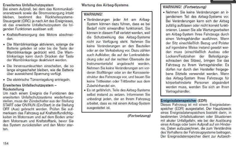

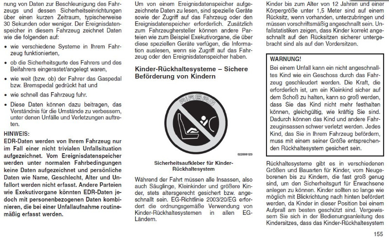

    • Suchwort: Ereignisdatenspeicher EDR
      Bei der Ausgabe, die ich grade hier habe, Seite 154/155

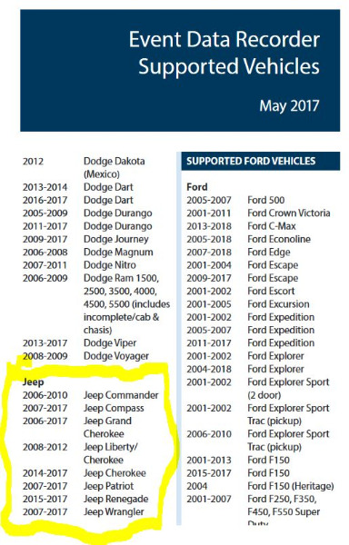

    • HINWEIS: EDR-Daten werden von Ihrem Fahrzeug nur im Fall einer nicht trivialen Unfallsituation aufgezeichnet. Vom Ereignisdatenspeicher werden unter normalen Fahrbedingungen keine Daten aufgezeichnet...
