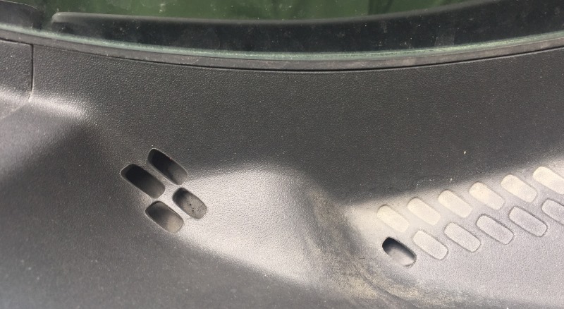

Bei meinem Trailhawk ist auf der Beifahrerseite ein Loch der "Serie" im unteren Teil des Kanals ausgestanzt und auch die paar Löcher, die eine kleine Stufe höher liegen, sind frei. Wasser steht daher auch in der Ecke nicht.
Gruß Petegesendet von Pete
new-jeep-forum.de/gallery/imag…7a559e46f3d2798a3ac7f36fb
Im Autohaus der Renny hatte auf der beifahrerseite ein paar, anscheinend wie bei Pete, frei gestanzt.

Bei mir sieht es aus, wie von Pete beschrieben, siehe Bild.
Bei mir auch so ... Fahrerseite = alle offen ... Beifahrer = 1 + 4 offen ...
Liegt bestimmt daran, dass man davon ausgeht, dass meist nur ein Fahrer an Bord ist. Deshalb alle offen (Gewicht einseitig) läuft nur links ab.
Wenn auch ein Beifahrer drinne ist ... gibts ein Überlauf auch auf der Beifahrerseite ... wenns in der Kurve mal schwappt !

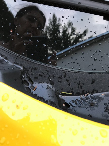

Bei meinem ebenfalls wie auf dem Foto von sottozero.
Bei meinem Traili: Fahrerseite alle offen, Beifahrerseite 1 unten + alle 4 oben!
Ich gehe gleich bei mir nochmal schauen. Wenn es nicht mehr regnet
Fahrerseite alle ausgestanzt
Beifahrerseite 1 x unten 4x oben seitlich -

So, ich war grad mal draussen und hab mal mit nem Schlüssel auf die Ausstanzung gedrückt, ging ganz leicht raus und das Wasser läuft ab.
