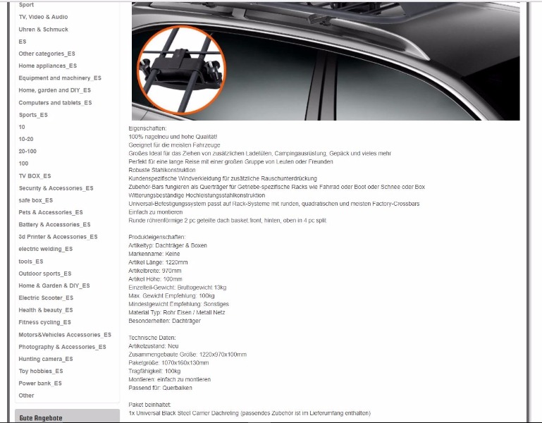

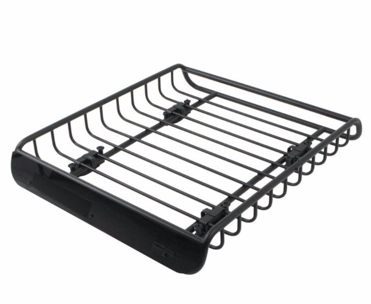

    • Bin heute über ein Ebay Angebot gestolpert, bei dem ich nicht nein sagen konnte:
      ebay.de/itm/322669502741
      Ich bin zwar skeptisch, allerdings ist das Risiko bei 60.- durchaus überschaubar. Und wenn die Beschreibung halbwegs stimmt kann das zumindest ne Basis bilden, die nach ein paar Optimierungen dann brauchbar ist.
      Na ich schau mal und freue mich mal verhalten.

    • Der Preis ist ja wirklich "heiß". Ich bin gespannt auf Bilder am Renegade, denn aus den gelieferten Bildern kann man nicht allzu viel entnehmen. Könnte sich aber wirklich als "Geheimtipp" entpuppen.
      new-jeep-forum.de/gallery/imag…b872596cda2bc25d8ee3956b2
    • Na, wenn da als Verkäufer schon Ling Wei Long steht, dürfte es ja klar sein, dass es sich dabei um China-Ramsch handelt. Im Titel steht Aluminium, weiter unten dann doch wieder Stahl. Mir käme sowas nicht aufs Auto. Aussehen tuts für mich auch ziemlicherweise besch.....eiden.

      Und: Ich habe bereits auf meine Bedenken hingewiesen. Eben weil die unterschiedliche Beschreibung des Materials und auch die unterschiedlichen Produktabbildungen nicht wirklich für den Verkäufer sprechen. Was sich übrigens bei zahlreichen Angeboten aus der "Bucht" so darstellt. Leider.

      Mich würden die ersten Fotos auch sehr interessieren. Zumal ich etwas überrascht bin, dass der nur die Hälfte kostet, wie Dein erst gezeigter.

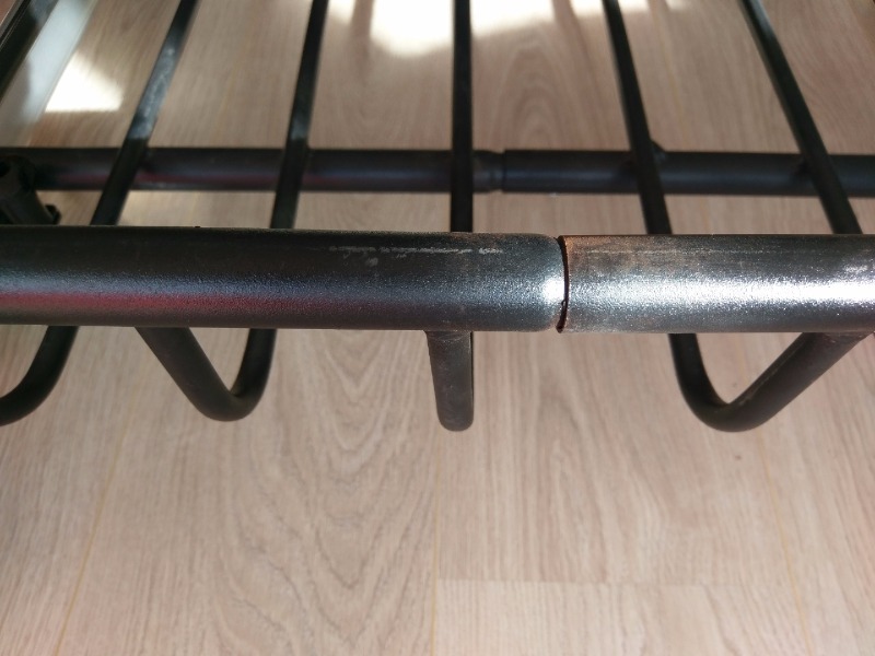

      Von den Bildern her finde ich schon mal sehr positiv, dass hier der Korb nur aus zwei Steckverbindungen besteht. Der Korb selbst ist rundum verschweißt. :023:
      Auch die Befestigungselemente sehen stabiler aus als vo dem Roof Rack für 130,- Euro, dass Du vorher gepostet hast!
      Ich würde da aber einen soliden Grundträger drunter Schrauben.
      Da liegst Du mit dem Grundträger-System Thule Wingbar Edge wie den von Pete :thumbup:

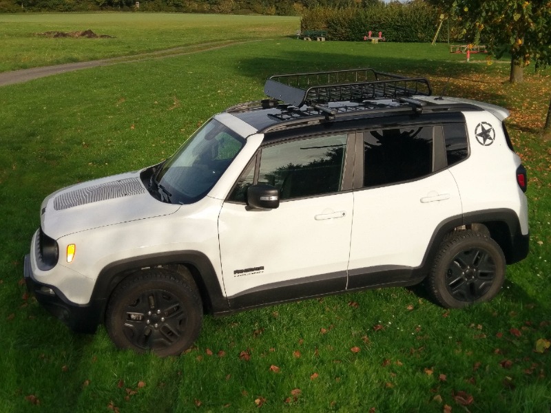

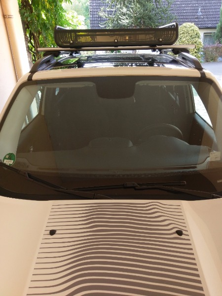

      Heute war das Teil dann da.
      Ich habe Euch einige Fotos gemacht und angehängt.

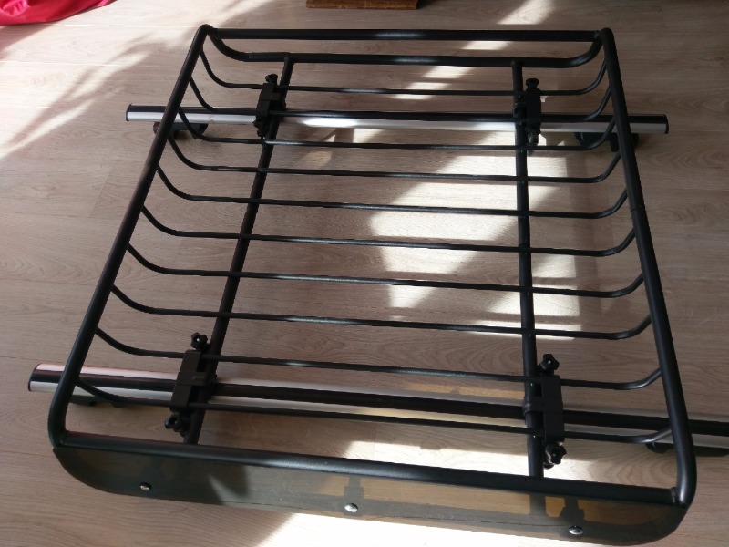

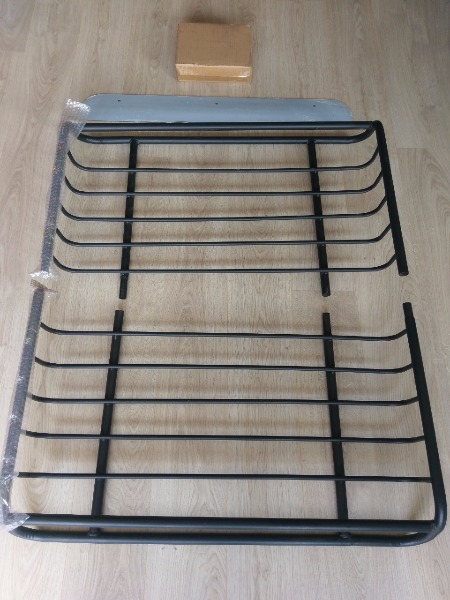

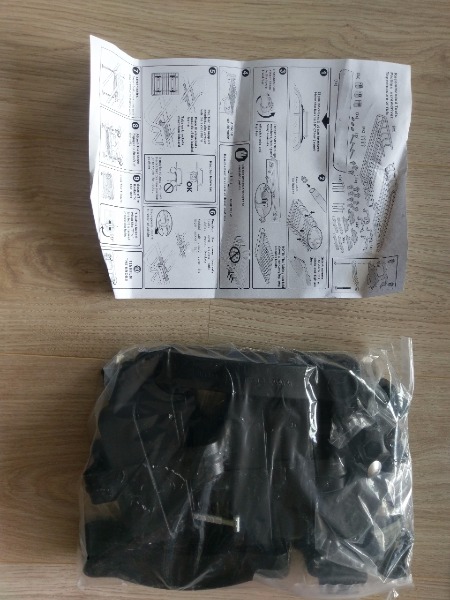

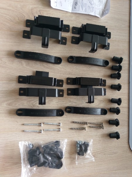

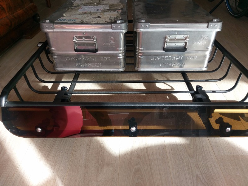

      Insgesamt bin ich überaus positiv überrascht - das Material ist solide (geschweißter Stahl) und die Befestigungen wirken auch alle nicht unterdimensioniert.
      Abstriche muss man sicherlich in der Detail/Fertigungsgenauigkeit machen. Einige kleinere Bohrlöcher mussten etwas aufgebohrt werden und an einigen Schrauben standen Plastik-Spritzgussränder über, die ich entfernen musste.
      Die ganze Montage verlief allerdings problemlos und dauert knapp eine Stunde. Darin enthalten aber auch schon die Vormontage auf meinen ATERA Grundträgern, das Fotografieren und das Aufräumen.

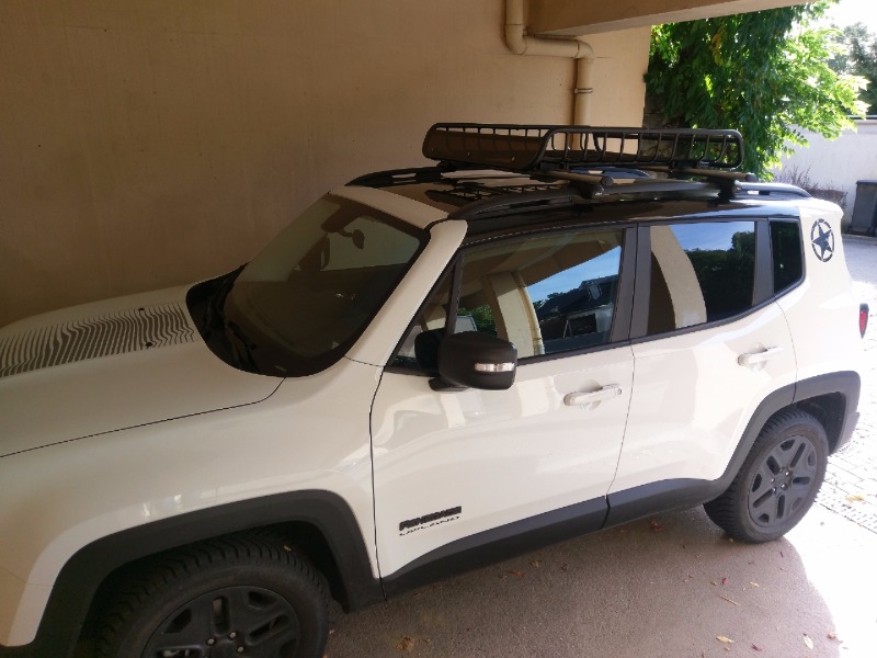

      Dann kam noch ne knappe Viertelstunde für die Montage auf dem Dach mit ausrichten und festziehen hinzu.
      Eine erste Probefahrt verlief ohne Vorkommnisse -lediglich ein leichtes Windgeräusch ist ab 85 km/h vernehmbar.
      Das Schiebedach öffnet einwandfrei.
      Mein Fazit: Ein absolute Preis-Leistungs-Hammer. Ich wüsste nicht, was andere Körbe für 400.- bis 700.- mehr oder besser könnten. Okay sie sind vielleicht weniger grob verarbeitet, aber das rechtfertigt für mich nicht den Preisunterschied. Selbst wenn man noch hochwertige Klammern zur Befestigung am Grundträger kaufen würde läge man immer noch bei unter 100.-!
      Wer die Form mag und wem die Größe ausreicht, der sollte sich ernsthaft mit diesem Angebot auseinandersetzen.
      Ich möchte da 2 -3 Aluboxen und ggf.ein Ersatzreifen drauf transportieren - dafür reicht der allemal. Er wird auch nicht dauerhaft auf dem Dach bleiben, nur bei Bedarf.

      Lieferumfang
      Vormontiert:
      Und auf dem Renny:

    • Danke für den Bericht und die Bilder, scheint ja eine gute Alternative darzustellen.
