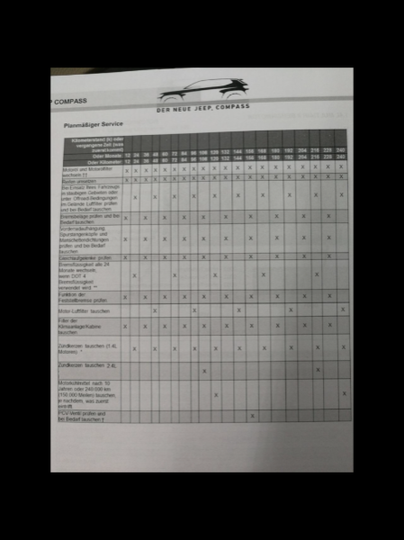

Habe heute mit dem Jeep Kundenservice telefoniert. Der voreingestellte Wartungsintervall im neuen Compass, 15000 km / 1 Jahr ist richtig. Die Bedienungsanleitungen sollen korrigiert werden.Jeeptom,

Auch in der zweiten Auflage der Bedienungsanleitung stehen nun immer noch 12.000km im Wartungsplan. Von einer Anpassung keine Spur.
Jetzt ist die Anpassung doch noch vorgenommen worden, siehe hier:
Wartungsintervalle für 1,4T Motor geändert
