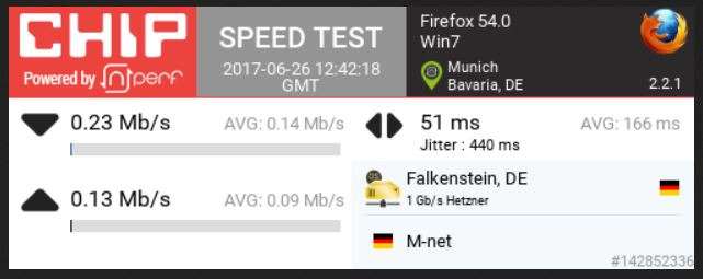

Ich habe auch nur 50Mbit zur Verfügung, da hat der Download rund 20 Minuten gedauert. Wichtig ist, einen guten Proxy zu finden. Oder jemand, der das Ding zwischenlagern kann......
Peter hat doch einen Server für die ganzen Bilder, da kann man doch bestimmt auch ne Datei speichern wenn er das genehmigt
. Wer sich nicht schmutzig macht, ist nicht ganz sauber
habe eigentlich eine 450 Leitung. Versuche es heute Abend mal. Nur ob die Zwischenlagerung Sinn macht, wag ich mal zu Anzuzweifeln.Toy4ever schrieb:
Von da muss man ja auch runterladen.
Na ja, zum Download gehören ja immer 2, Server und Client. Wenn du mit dem Porsche bei Tante Emma vorfährst, bekommst du deine Ware auch nicht schneller.
Du wirst kaum einen Server finden, der einem einzelnen User so eine Bandbreite zuteilt. -
