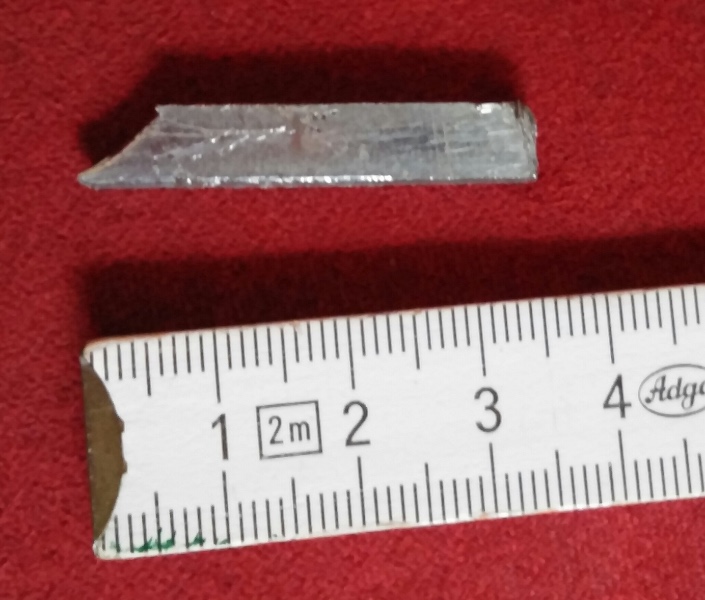

    Und was fährt da als ständiger Begleiter im Gummi mit mir durch die Gegend ... Hurra eine Schraube erwischt ! :P
    Die zahlt keine Miete und muss raus. Hab die Drucksensoren dann aufgerufen. Waren schon 0,4 Bar weniger drauf.
    Also, dachte ich ab zu Freundlichen ! Der hat mir den in 2 Minuten abgeschraubt und den vollwertigen gleich montiert.
    Schraube raus ... war nur eine Treiber-Schraube mit ca 1,5cm länge. Die Luft entwischte dann merklich.
    Am Donnerstag hole ich den geflickten Reifen wieder ab ... kostet 25,- Euro + Kaffeekassenspende :023:

    Der Metallbolzen ist echt heftig ... 3,5 cm und Vierkant ! Alle Achtung ...
    Ja, ich hab' auch gestaunt. :schock: Ich sah vorher nur den viereckigen Kopf und dachte das wär ein Nagel.
