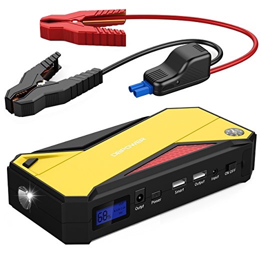

  • smile.amazon.de/Spitzenstrom-S…fRID=C7X40D92YDSJ7WSH1MKJ

    Ich probier Morgen das Power-Pack aus ... ist sogar noch fast voll ! :023:
    Wo machst Du mit dem Power-Pack den Minuspol dran ... bestimmte Stelle ? Die Kabel sind extrem Kurz :schock:

    klein ja, aber mit ordentlich Bums im Gepäck. Das Teil habe ich vor einem Jahr gekauft und aufgeladen ... hat immernoch 4 volle LEDs angezeigt ! Hat 18.000 mAh :D

  • Nach meiner Bedienungsanleitung können die Klemmen direkt an die Batterie, die Kabel geben auch nicht mehr her.
    Ich hole mein Powerpack ca. alle 3 Monate aus dem Kofferraum, um es zu entladen lade ich damit Handy oder Tablet auf und anschließend wird es wieder aufgeladen und kommt ins Auto.
