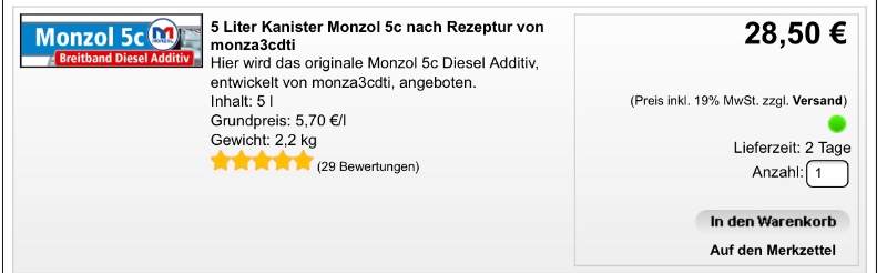

  • Krischan schrieb:
    Dann ist ja wirklich die Frage welches Additive man selbst zusätzlich reinmachen kann.
    Ich hab's ja schon öfter empfohlen. Monzol 5C oder Addinol MZ 406. Kostet ca. 1 Euro pro Tankfüllung statt xx Cent pro Liter Premiumkraftstoff.
  • Nee, Herstellerfreigaben gibt es dazu nicht. Ich habe mir ausführlich den Thread Zweitaktöl zum Diesel im Motortalk Forum durchgelesen. Ab der Einführung der Schadstoffklasse E4/E5 hat sich Monza dort ausführlich mit der Problematik beschäftigt und Tests mit verschiedenen Zweitaktölen durchgeführt.
    Sinn und Zweck ist hauptsächlich die Einspritzdüsen und das AGR-Ventil sauber zu halten.
    Ich bin im jetzt dritten Jahr beimischen jedenfalls sehr zufrieden. Lasse ich das Beimischen mal zwei Tankfüllungen aus, merke ich es während der zweiten Tankfüllung auf den ersten hundert Metern nach dem Start.
    Mischungsverhältnis 1:200 sind 0,5 Prozent, was soll davon nachweisbar sein?
  • P.S.
    Zum probieren für ca. 10 Euro eine 1 Liter Flasche Addinol MZ 406 kaufen, reicht für 4-5 Tankfüllungen. Da kann man sich schon einen Eindruck von der Wirksamkeit machen.
  • scar2 schrieb:
    Monzol 5C
    Die Produkte von LiquiMoly sind wirklich sehr gut, ich denke aber Du meintest das Diesel Additiv 5140 (Diesel-Kraftstoffzusatz) oder Diesel-Systemreiniger (Nr 5128 oder 5156). Letztere sind gedacht, wenn schon eine merkbare Verdreckung vorhanden ist - die Konzentration ist wohl höher und die Mischung daher auch etwas aggressiver.
    Der Diesel-Kraftstoffzusatz ist dahingegen auch für regelmäßigen Einsatz gedacht. Womit ich allerdings günstiger wegkomme, weiß ich nicht, denn mit Smart Deal (SHELL) und vergleichbaren Angeboten der anderen Ölkonzerne habe ich eine maximale Mehrbelastung von 100 € im Jahr, dafür aber den guten Sprit zum Preis des normalen Diesels und eine Preisgarantie, dass der Grundpreis den Vergleichswert der nächsten paar Tankstellen um maximal 1 Cent überschreitet.
    Wegen Garantie würde ich mir auch keine Gedanken machen, solange das Produkt von einer namhaften Firma kommt - egal ob Premium-Sprit oder Zusätze.

  • Pete schrieb:
    Diesel Additiv 5140
    Geht auch in die Richtung, aber doppelt so teuer.
  • Toy4ever schrieb:
    Die Schmierfähigkeit der Bestandteile im Diesel darf nicht herabgesetzt werden,
    Die Schmierfähigkeit wird ja dadurch gerade erhöht.
    Das Thema Zweitaktöl zum Diesel beimischen fing mal mit dem Wegfall des Schwefels im Diesel an. Zu Anfang hieß es, jedes Zweitaktöl ist besser als keins.
    Mit Einführung des DPF ging es um Rußfreiheit der Öle.
    Die von mir genannten und auch das LiquiMoly 5140 erfüllen das. Ich kann es selbst nicht beweisen, aber die Aussagen aus Tests von Monza gehen sogar in Richtung einer besseren Verbrennung und dadurch geringeren Rußbildung.
    Für mich klingt das auch logisch, soll doch beim Zweitakter das Öl nicht nur für die notwendige Schmierung sorgen, sondern auch die Brennräume und den Auspuff möglichst Rußfrei halten.
