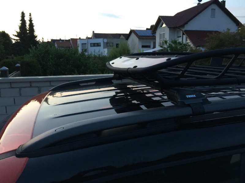

      Was mich noch irritiert ist das verzogene Windschild am Korb selbst. (Siehe Bild)
      Ich bin echt nicht sicher, aber ich versuche es mal von unten mit 2 Schienen gerade zudrücken.

    • Daran wird's wohl liegen ,war das von Anfang an so ?
      Ich würde es nochmal komplett abschrauben und sehen ob das dann auch noch so verzogen ist .
      Wenn nicht ,dann stimmen die Bohrungen nicht ,wie Freizeitpirat schon schrieb.
    • sieht für mich auch nach der möglichen Ursache aus! Wenn die Luft durch solche schmalen Spalte zieht, entsteht oft ein Pfeifton.
      dann lieber ohne Schild als mit durchhängendem und pfeifenden Schild.

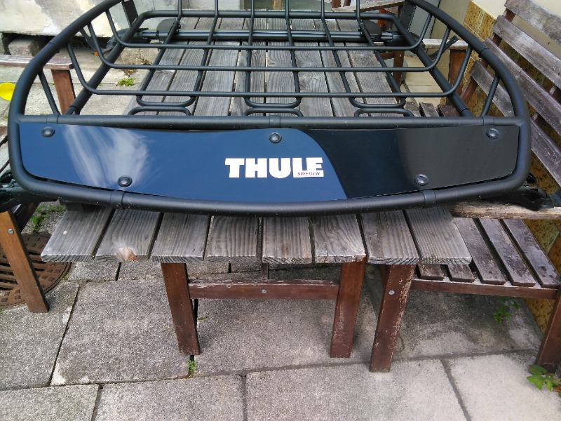

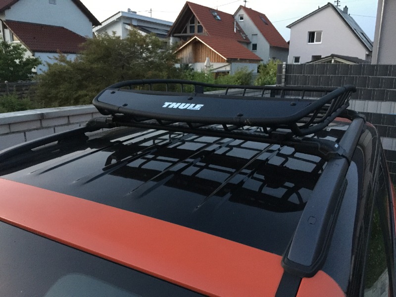

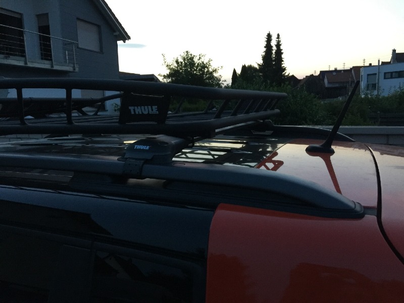

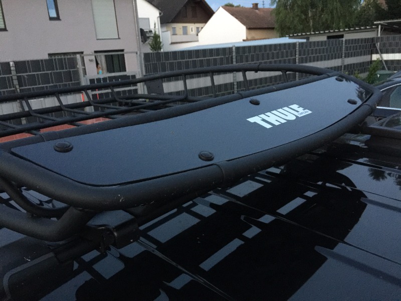

      Bei mir hat die Platte auch eine leichte Welle. Die kannst du aber nachjustieren da die Schellen selbst am Korb frei beweglich sind. Somit kannst du die Delle aushebeln wenn du die Schellen entsprechend montierst.
      Ich hab mal von meinem Setup paar Fotos hochgeladen. Die hab ich eben gemacht und daher sind diese etwas dunkel da es schon 22 Uhr ist.
      Vielleicht hilft dir das weiter.
