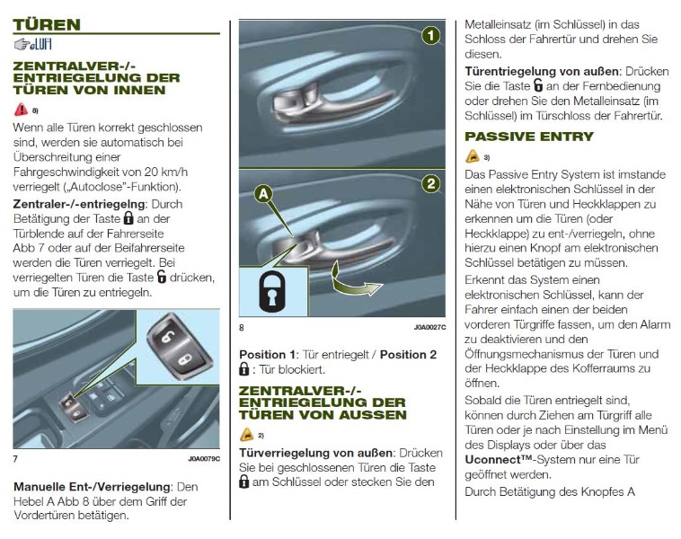

  • Geht mir bei meinem Renegade ähnlich. Abschließen während der Schlüssel im Auto ist geht (im Normalfall wohl) nicht.
    new-jeep-forum.de/gallery/imag…c876ed5f165d53d0dc62b63e1
  • Warum sind eigentlich heute so viele Menschen zu bequem,
    sich einfach mal mit der Bedienungsanleitung für ihr Auto zu befassen
    und zu LERNEN und zu VERSTEHEN, wie all die elektronischen Gimmicks funktionieren?
    Da fragt man dann lieber naiv und locker-flockig im Forum ....
    sorry, aber für Manches fehlt mir echt das Verständnis.
    Anyway - viel Spaß mit dem Renny!
