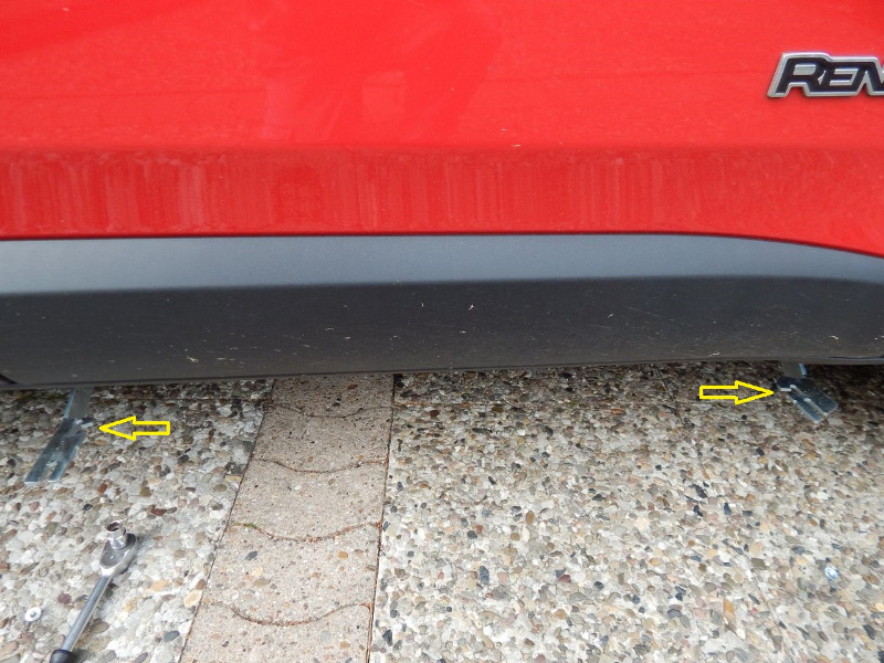

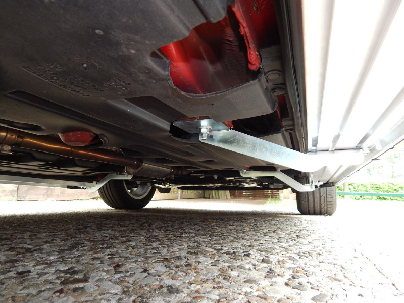

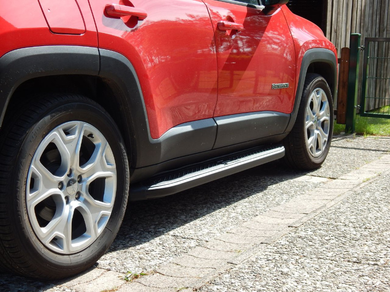

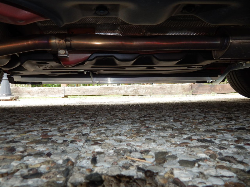

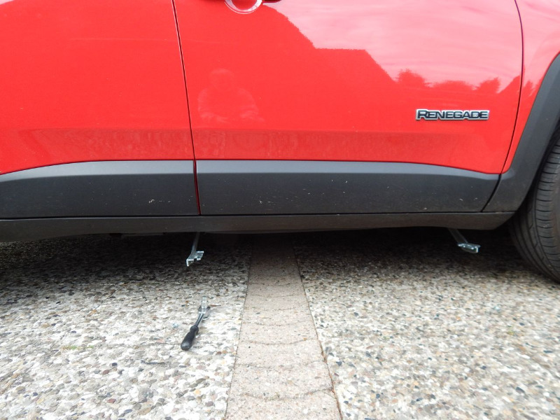

  • Hallo

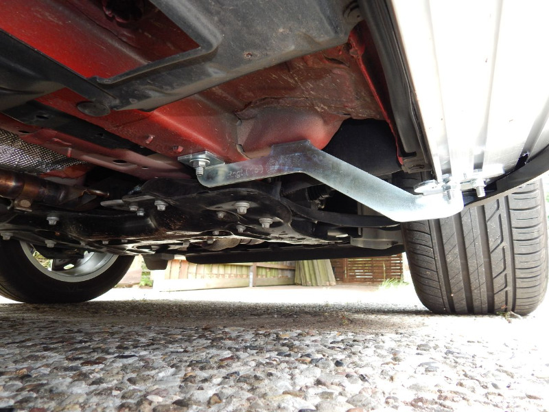

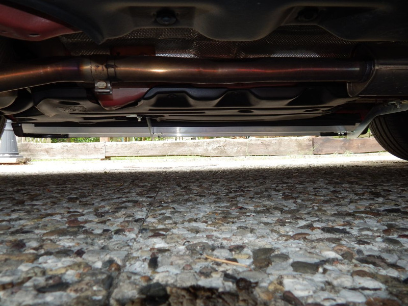

    Das mit dem Wagenheber hat mir keine Ruhe gelassen und hatte schon nach Lösungen gesucht.
    Heute morgen dann die Idee, und jetzt probiert.
    Es ist eigentlich ganz einfach, die 4 Muttern unter dem Trittbrett lösen, das Trittbrett etwas vor bewegen dann die Hinteren Schrauben zur Seite schieben und schon kann man das Trittbrett nach vorne weg nehmen. Anbau genau so leicht.
    mfg
    Michael

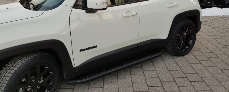

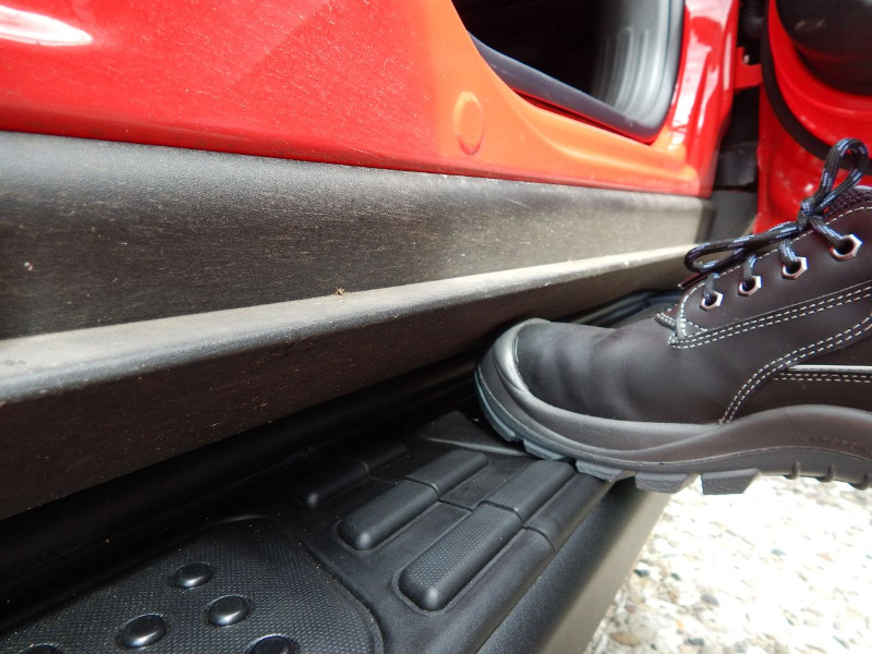

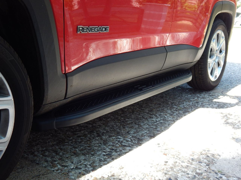

  • Hallo,

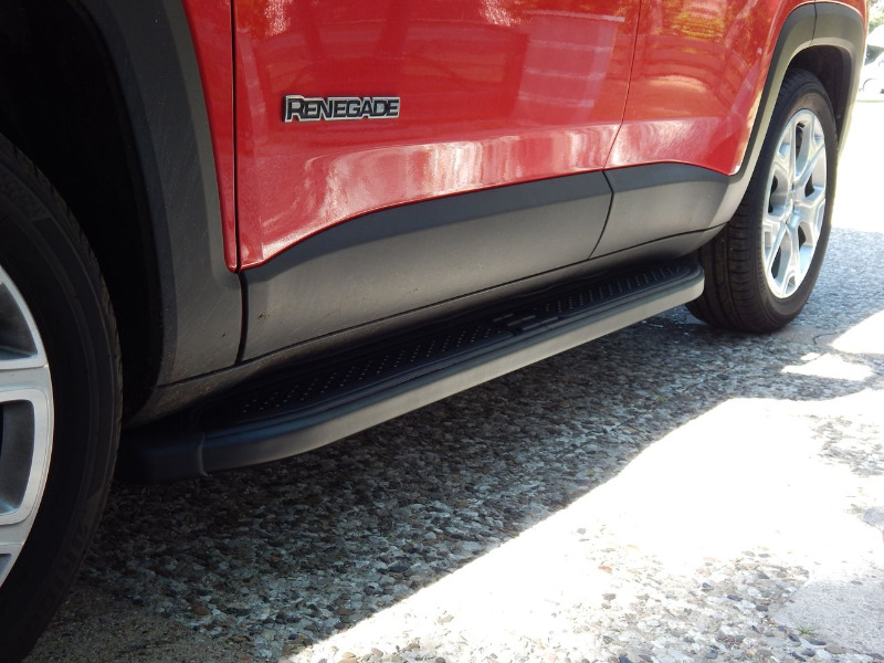

    ich habe mal ein Frage zu diesen Trittbrettern, wir haben die gleichen auf unserem Renegade verbaut bekommen von Jeep Händler, nun sollen die ja 200Kg Belastung abkönnen, jetzt ist es so wenn ich (90kg) draufsteige dann gehen die Dinger ziemlich gut runter, also nach 200 Kg Belastbarkeit sieht das ganze nicht aus. Wie ist es bei Ihnen mit der Belastung gehen die auch runter?
      72,71 kB, 800×322, 170 mal angesehen
    Mein Renegade: Renegade Limited MY17 1.4 Multiair 140 PS 6.Gang Manuell 2WD, Weiß mit schwarzem Dach und Black Pack, Original Jeep Seitenreflektoren in weiß, Night Eagle Komfort Paket, Sicht Paket: Xenon Licht/Regensensor Fernlichtassistent, Spurhalteasisstent, Uconnect 6,5" Navi, DAB, 18" Supersport Alufelgen in Gloss Black!!!
  • Hallo,
    ja uns ging es auch hauptsächlich um die Optik, dennoch waren wir erschrocken dass die Trittbretter so sehr nachgeben beim betreten, zumal die Dinger wie gesagt 200 Kg Traglast haben sollen. Na ja wenn das bei ihnen auch so ist, dann scheint ja dieser Makel normal zu sein.
    Auf jedenfall sieht es Optisch sehr stimmig aus auf dem Renegade.
    Die Bodenfreiheit leidet leider auch drunter, wenn man hohe Bordsteine schräg herunterfahren möchte muss man das sehr vorsichtig machen, wir sind schon einmal aufgesessen.
    Danke für die Info,
    mfg
    Kleon
