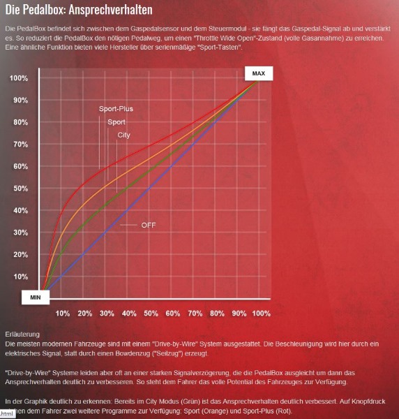

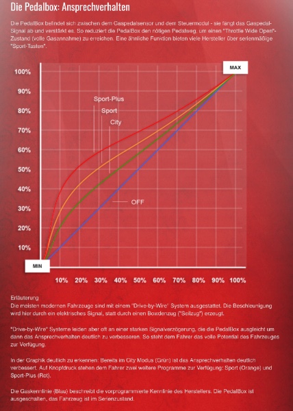

  • Der Hersteller der Box hat die Funktion so erklärt, dass die Box die Motorsteuerung auch dazu bringt, mehr Kraftstoff einzublasen, als es bei Vollgas im Serienzustand der Fall wäre. Irgendwo muss der Effekt ja herkommen. Demnach wäre die Frage nach den Abgasenschon schon berechtigt.
  • Welcher Hersteller für welche Box?
    Am Gaspedal sind doch nur die Widerstände für das Ansprechverhalten und die Box verändert nur diese Widerstandskurve, ändert aber nicht Anfangs- und Endwerte.
    Der Vollgas wert mit Box entspricht dem Vollgaswert des Serienzustands.
  • Scar hat da technisch gesehen absolut recht. Da in keiner Weise ins Motormanagement eingegriffen wird, kann sich am Abgasverhalten nicht mehr ändern als beim Wechsel von einem Fahrer auf den Nächsten. Der Eine "streichelt" das Gaspedal eben gerne und der Andere verfährt nach dem Motto "Pedal to the Metal".

    new-jeep-forum.de/gallery/imag…d355ccf9f9acc3d420725a874
  • Eine Box noch der Grafik oben wäre ja absoluter Humbug und Rosstäuscherei.
    Was ich meine, wurde von den VOX Autodoktoren anhand von Grafiken des Gaspedalsignals auf dem Tester eindrucksvoll dargestellt. Es war deutlich zu erkennen, dass bei der vorliegenden Box der Endwert nicht gleich zum Serienstand war.

  • Die Motorsteuerung greift nicht nur den Widerstandswert ab, sondern auch die Änderung des Widerstandswerten in der Zeit.
    Die Tuningboxen erhöhen nicht nur den Widerstandswert, sonder Ändern die Erhöhung im unteren Drittel der Kurve.
    Dadurch wird der Widerstand in einer kürzeren Zeit geändert und die Motorsteuerung interpretiert das als schnelles Gasgeben.
    Den Versuch dazu kann jeder selber machen, indem er mal das Gaspedal langsam bis zur Hälfte durchtritt und sich die Beschleunigung des Fz dazu merkt.
    In einem 2. Versuch dann mal das Gaspedal wieder bis zur Hälfte durchtritt, diesmal aber schnell. Der Unterschied in der Beschleunigung ist enorm.

    Die Gaspedalboxen machen nichts anderes, sie gaukeln der Motorsteuerung eine schnelleres Durchtreten des Gaspedals vor.

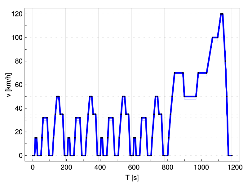

    NEFZ 1992-2017
