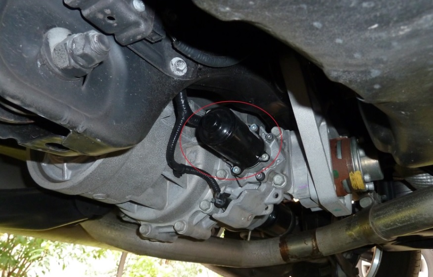

  • Es ist der Elektro Motor von der hydraulikpumpe die die lamellenkupplung an der Hinterachse bedient.
    So die Aussage des Jeep Trainers aus der Zentrale, danke wir werden es auch abstellen lassen.

  • MD.Cherokee schrieb:
    Jetzt aber zu Lösung:
    An der Hinterachse sitzt (wenn man von der Beifahrerseite vor dem Hinterrad unter den Wagen schaut) eine Pumpe (schwarzer Zylinder) welche mit dem Gehäuse des Differenzials verschraubt ist. Die Pumpe selbst erzeugt das Geräusch durch Ihre Arbeit. Die Verschraubung der Pumpe und das Differenzialgehäuse fungiert dabei als Resonanzkörper, welches das Geräusch ungleich lauter in die Umgebung abgibt. Da es bereits Meldungen gab, dass ein Tausch der Pumpe kein Ergebnis liefert hat man hier eine wie ich finde hervorragende Idee umgesetzt. Die Verschraubung lösen und Kunststoff/Hartplastikscheiben unterlegen und wieder festschrauben. Die Plastikscheiben dämpfen die Übertragung auf das Gehäuse. Wichtig ist auch das Anzugsdrehmoment, da bei zu festem Anzug die Dämpfung nicht ausreicht. Der Mechaniker hat noch etwas Schraubenkleber eingesetzt und siehe da. Piepen weg.
    Hallo MD Cherokee,
    Ist es möglich, von der Konstruktion mit den Scheiben ein Foto zu machen? Das Thema wird auch in USA heiß diskutiert. Nachdem wir hier durch die Zusammenarbeit mit den Kollegen in den amerikanischen Foren auch immer profitieren, wäre das mal eine gute Möglichkeit, hier etwas zurückzugeben. Wäre schön, wenn das klappt.

  • Hallo zusammen, jetzt nun endlich habe ich es mal geschafft das Bild hochzuladen. Bin immer wieder davon abgekommen. Ich habe es mal rot umrahmt um welches Teil es sich genau handelt. Das Foto ist aus dem Blickwinkel "vor der Hinterachse Beifahrerseite" aufgenommen.
    Gruß MD.Cherokee

  • Soweit ich mich erinnere, gab es das Thema und auch die Lösung hier schon im Forum. Die Lösung war einfach Dämpfungsscheiben unter der Motorbefestigung einzusetzen und damit die Verbindung zum Achsgehäuse weniger akustikdurchlässig zu machen.

  • Einen Rückruf dazu gibt es nicht, man muss also selbst aktiv werden, wenn man das Geräusch an seinem Auto feststellt. Laut TSB ist der Austausch im Rahmen der Garantie abgedeckt. Wie es nach der Garantiezeit gehandhabt wird, ist nicht beschrieben. Da müsst ihr mal beim Freundlichen nachhaken. Wer aber während der Garantiezeit das Problem schon mal reklamiert hat, sollte gute Karten haben.
