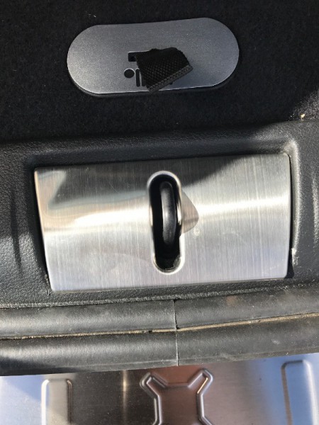

Könntest du es dir nicht ein wenig kürzer feilen lassen ? Zumindest das Teil was in die Verschlussmulde kommt?
Ausserdem ist das Material ziemlich stabil und an den Enden umgebogen, da müsst man schon eher mit ner Eisensäge ran und ob das dann noch schön aussieht

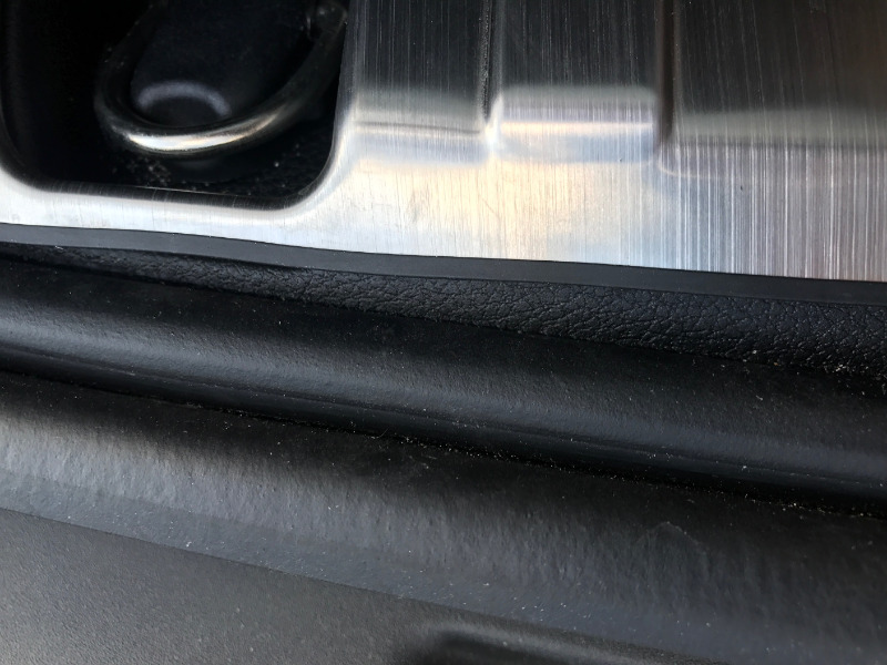

Ich weiß nicht ob man bei den anderen Bildern das Problem richtig sehen kann, es ist so, dass der "Buckel" vom Renegade nicht komplett von dem Edelstahl überdeckt wird, wenns hinten passt, stehts vorne hoch und umgekehrt

Das sieht bei Dir wirklich nach einem Gewurstel aus, total uneben.
Was mir aufgefallen ist dass bei Dir im Fahrzeuginneren die Abkantung vorsteht. Ich bin wahrscheinlich umgekehrt vorgegangen, nämlich zuerst innen die Abkantung (Bild 5) unter den Plastik schieben (dabei steht die ganze Abdeckung senkrecht nach oben) und dann nach vorne drücken bis die Stahlabdeckung auf der Kunststoff Ladekante aufliegt.
Dabei die Äussere Kante noch unter das Ende der Gummidichtung schieben und dann gut Andrücken.
Das tönt jetzt sehr kompliziert, nach 5 Minuten war bei mir alles im ersten Versuch getan und das Teil hat ausgezeichnet gepasst und auch am Kunststoff festgehalten.

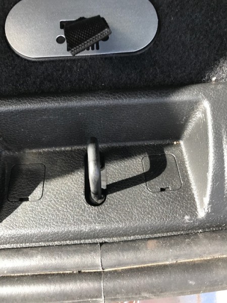

Wie gesagt war bei mir das Zusatzteil um den Schliesshaken herum nicht dabei, dessen Funktion ergibt für mich auch keinen Sinn. Daran muss ja beim schliessen der Heckklappe das Schloss zwangsläufig streifen und beim öffnen das Teil wieder wegziehen. Das würde ich weglassen.
