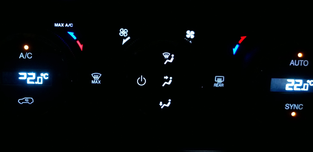

    Zusätzlich sind bei der Temperatur Anzeige für die Heinzung bzw. Klima (Fahrerseite) die Zahlen nicht mehr vollständig, diese Problem taucht allerdings
    immer erst nach ein paar Minuten Fahrzeit auf.

    Bekannter Fehler: Klima-Bedienteil wird getauscht.

  • Krischan schrieb:
    Klima bedienteil ist ein bekannter Fehler? Da hatte ich bis dato noch nichts von gehört. Aber gut so, meiner hat das nämlich auch, ebenfalls auf der Fahrerseite. Aber bisher nur wenn es kalt war, dann fehlte an der ersten "2" die untersten beiden Striche...
    Ja bei mir sind es auch die untersten beiden Striche bei der Zwei. Da scheint das Bauteil wohl fehler Haft zu sein. Was hast Du für ein Bj. ?
    du nicht, aber die Werkstatt :)
    Es gab noch jemanden im Nachbar-Forum und dann noch meiner.
    Man muss deswegen nicht extra vorbeifahren: Telefon oder Mail sollten reichen. Die Bestellung kann etwas dauern.
    Falls jemand ein Beweisfoto braucht, siehe Anhang. So war es bei mir. (auch als es kalt war und dann nie wieder)

    Auch bei Dir ist der Fehler bei der "2" Was hast Du für ein Baujahr ?

  • Dann ist das Bauteil insgesamt wohl fehlerhaft. Hab meinen im März 16 bestellt und im Juni ausgeliefert bekommen. Hätte sein können dass nur ein kurzer Produktionszeitraum betroffen ist.

    Bei mir ebenfalls Baujahr 2015. Beweisfoto hab ich auch gemacht... :rolleyes:

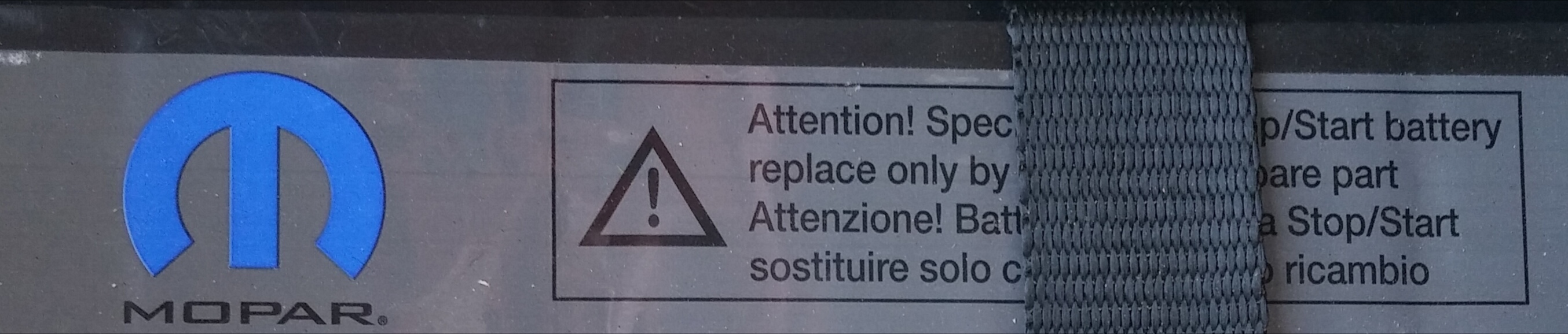

  • Wenn auf deiner Batterie der Hinweis steht "Achtung spezielle Start/Stop Batterie" ist sollte es sich um eine AGM Batterie handeln.
    Der Laderegler des Renegade mit Start/Stop System macht doch auch kurze Ladezyklen mit 14,8 Volt. Das ist erforderlich für AGM Batterien und wäre schädlich für normale Starterbatterien.
    Die Werkstatt prüft auf Vorgabe von FCA nur das Startvermögen der Batterie, also ob sie kurzzeitig den hohen Anlasserstrom zur Verfügung stellen kann (das sagt nichts über die noch vorhandene Kapazität aus). So sagte es mir der Werkstattmeister damals und im Nachsatz kam, das es sich um eine AGM Battere handelt, die doppelt so teuer ist wie eine normale, da stellt JEEP sich quer mit dem Austausch wenn der Starttest noch klappt.
    Nach dieser Aussage habe ich mich erstmal zu den Unterschieden der Batterietypen informiert und anschließend den Kapazitätstest zuhause durchgeführt. Mit dem Ergebnis und der Androhung den Test nötigenfalls von einem Batteriedienst machen zu lassen, wurde mir dann eine neue Batterie zugesagt. Das Auto war da ja erst 5 Wochen zugelassen.
  • Ich danke für die Aufklärung - und habe gleich mal nachgesehen. Wie Dein Foto zeigt, habe ich dieselbe Batterie in meinem Wagen und somit wohl eine Falschaussage des Werkstattmeisters bekommen. Aber jetzt weiss ich ja, was tatsächlich drin steckt und wenn die wieder mucken sollte, werde ich mich so verhalten wie Du. Vielen Dank für den Tip und Deine gute Erklärung.
