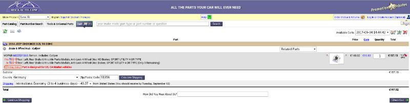

Die EBC-Scheiben in der Bucht ("... passt für Cherokee KL...") sind meist welche für vorne. Und bei denen für hinten muss man auch aufpassen, da gibts welche mit 280 mm Durchmesser. Die HD-Bremse hat aber 320 mm.
Die Klötze von EBC bei italo-welt sind auch für vorne und verm. ohne Kleinteile.
Bei Bestellung in U.S.A. fallen ziemlich hohe Versandkosten an, die zumindest bei den Mopar-Scheiben die Ersparnis wieder aufessen. Monroe-Klötze sind aber trotzdem noch attraktiv.Wrangler JK Rubicon ++ Mojave Sand ++ MY2016 ++ 2.8 CRD ++ aAHK ++ Radar Renegade AT5 285/70 R17

Ich habe mir bei Rockauto die Mopar-Scheiben für hinten und dazu die Klötze von Monroe bestellt. (Sind heute angekommen.)
Den Einbau werde ich demnächst beim freien Schrauber machen lassen. Habe ihm die Ersatzteil-Situation bei Chrysler geschildert, und er hat kein Problem mit mitgebrachten Teilen.Wrangler JK Rubicon ++ Mojave Sand ++ MY2016 ++ 2.8 CRD ++ aAHK ++ Radar Renegade AT5 285/70 R17

Wie hat denn die Lieferung funktioniert? Musstest du zum Zollamt?
Aus dem einen Lager kamen die Moparteile per DHL, aus dem anderen die Monroe-Klötze per Landmark/DPD.
DHL hat die Zollgebühren + Einfuhrumsatzsteuer bei Übergabe kassiert. Da bei Lieferung niemand daheim war musste ich nach Terminvereinbarung zum DHL-Lager in der Nähe des Zollamts. Das Packet wurde nicht wie üblich bei der nächsten Filiale abgestellt. Vermutlich hat da nicht jede Poststation die Lizenz zum Kassieren.
Rein rechnerisch müsste das die Umsatzsteuer auf Warenwert und Versandkosten + ca. 6% Zoll gewesen sein.
Bei DPD ist eine Station hier in der Nähe. Da waren die Gebühren schon vorausbezahlt. Bei der Bestellung hatte ich zwar "keine Vorauszahlung" angekreuzt um mal zu sehen wie das so abläuft. Wahrscheinlich ist aber die Vorauszahlung der bessere Weg.
Lieferzeit war per DHL 7 Tage, per DPD 17 Tage. Das war auch so angekündigt.
Lief eigentlich alles reibungslos
Nur habe ich auf der Rockauto-Seite keine Möglichkeit zur NJF-Rabatt-Code-Eingabe gefunden
Gut, war jetzt bei dem Betrag noch zu verschmerzen.Wrangler JK Rubicon ++ Mojave Sand ++ MY2016 ++ 2.8 CRD ++ aAHK ++ Radar Renegade AT5 285/70 R17
