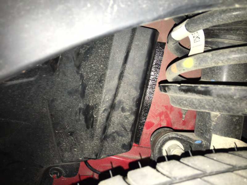

    Seit ich meinen Renegade habe, habe ich immer wieder je nach Wind und Geschwindigkeit Geräusche aus dem Beifahrerbereich, wie ein klappern. Habe dann mal die Radhausverkleidung abgeklopft und das scheppert stellenweise übel.
    Habe an dem Bereich vom Ausschnitt des Radhauses, wo das Blech zusammengeschweißt und das Radhaus am Blech anliegt ist einen hochtemperaturfeste selbstklebende Dämmmatte angebracht, ebenso an die Ecke, welche leicht bei Fahrtwind flattern kann (Hier hat es noch übler gescheppert - siehe Anhang)
    Und nach der Testfahrt kann ich nur sagen jetzt ist Ruhe!

  • Du meinst deine piepsenden Geräusche? Die du uns hier eingestellt hattest? Meinst du es kam von dort? Und seitdem du es nun gedämmt hast ist Ruhe?
    Sorry für die vielen Fragen, ich verstehe deinen Text jetzt nicht so.
  • Das Klappern vom Radhaus hätte ich zusätzlich, aber das habe ich dann in dem Zug wo ich das
    piepsen behoben habe auch gleich eliminiert
