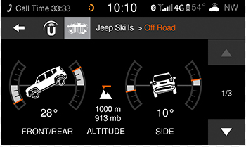

  • Danke fürs Bild :023: .
    Sieht ja ganz nett aus.
    So ne Anzeige fänd ich schon auch als 'nice to have' ganz cool, allerdings wurde mein Reni etwas zu früh gebaut und hat deshalb keine App-Funktion.
    Ist zwar nicht wirklich tragisch aber gerade die Allradanzeige und den Neigungsmesser find ich schon keine schlechte Sache.

  • Vielleicht kommt so etwas ja irgendwann noch einmal über das normale U-Connect als Update. Sollte eigentlich kein Problem sein, denn im elektronischen System Auto sind die Daten ja eh alle vorhanden.
    new-jeep-forum.de/gallery/imag…f03dd2398bca7ad38fec40e57
