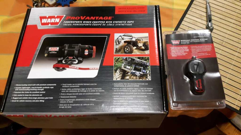

      ich wollte heute einmal von meinem neuen Projekt für meinen Renegade berichten.
      Nach langen Überlegen habe ich mich nun entschieden, mir eine Winde zuzulegen.
      Von der Fa. Taubenreuther gibt es ja einen Anbauzatz für eine Winde.
      offroad24.de/index.php?info=JE…=16-6700-ULTI&view=detail
      Dieses Anbauset habe ich mir nun gegönnt.
      Letzte Woche Freitag bestellt und heute sind die Teile bei mir Angekommen.
      Super schnell, finde ich.

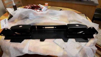

      Hier einmal ein paar Bilder des Setz.
      Der Windenträger macht schon einen Soliden Eindruck und alle
      Teile für die Montage sind dabei.

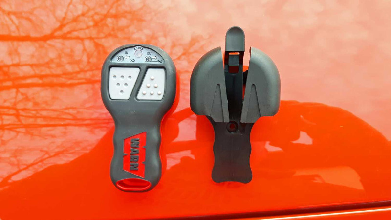

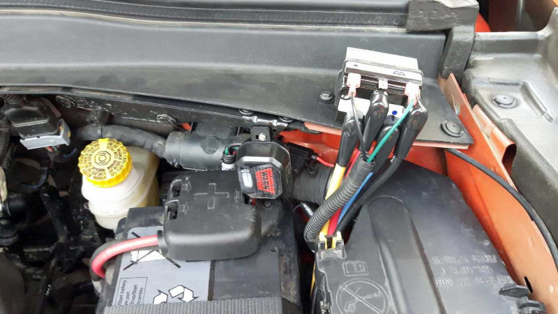

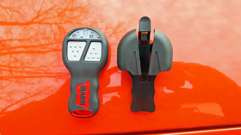

      Was ich noch zusätzlich bestellt habe, ist eine
      Funkfernbedienung für die Winde,
      da ich den Stecker nicht im Kühler haben
      wollte, so wie es in der Anleitung steht.
      Bin einmal gespannt, wie sich das ganze Montieren lässt.

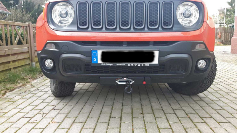

      Und das der Renegade in die Länge gezogen wird, wenn man ihn mit einer Winde mal Bergen sollte glaube ich nicht.
      Der Windenträger ist an den gleichen Längsträgern befestigt, wie auch die Abschleppöse.
      Dann sollte man, nach der Theorie auch diese Öse besser nie dazu benutzen, das Auto mal irgendwo heraus zu ziehen.
      So nun habe ich meinen Standpunkt hier geäußert und nächste Woche geht mein Renegade zum freundlichen, der mir die Winde einbauen wird.
