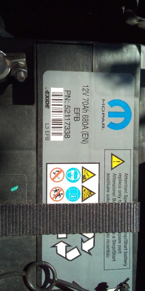

  • laut meinem Händler wurden ungeeignete Batterien in den Renegades verbaut. Er hat mir auf Garantie eine neue/andere Batterie verbaut. seit dem habe ich ganz andere Ladezustandsanzeigen, und bin über 90%.
    bei der Batterie handelt es sich um eine "Heavy Duty".
    zudem hat er die Batterie ein paar Stunden über den IBS Anschluss geladen, er sagt dass wären wichtig für das system...ich bin auch nicht der einzige mit dem Problem. wenn ihr also noch Garantie habt, sprecht euren Händler drauf an....FCA segnet den Tausch wohl ab.....
    • anbei noch 2 Fotos der alten und neuen Batterie....die heavy duty ist die neue....und wird auch extra als start Stop Batterie bezeichnet

    lag bei mir anscheinend wirklich an der "falschen" Batterie.....
    Ladelevel auch nach ein paar Tagen Standzeit nicht unter 84% , bisher (bei der alten war ich meistens im 60er Bereich).

  • Da ich ja die Batterie Anzeige nicht finde :1f601: :1f601: :1f602: hab ich mal in die Motorhaube geschaut 70 Ampere
