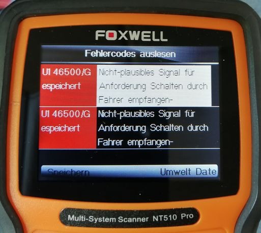

Meldung "Schaltwippe Warten" und alle LEDs der Schaltwippe leuchten.
Fehler ausgelesen und die gleichen Fehler wie im Jeep Rückruf.

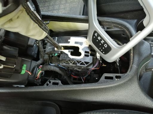

Update
Heute sind die neuen Teile aus USA eingetroffen.
Das Spezialfett habe hier besorgt.
Der Jeep Händler hat die Kontakte entgegen der Anleitung nicht gefettet mit dem Spezialfett und der eine Stecker
war etwas schief drauf.
Fehler Codes wieder gelöscht.
Mal abwarten wie lange das hält.
Die Teile waren deutlich günstiger, habe fast 400 Euro gespart
Gruss
RaimundMein Cherokee:
Das ganze hat etwa 30 Minuten gedauert.
Entgegen dem Video ging es auch ohne den schwarzen Kunststoffrahmen komplett zu demontieren.
