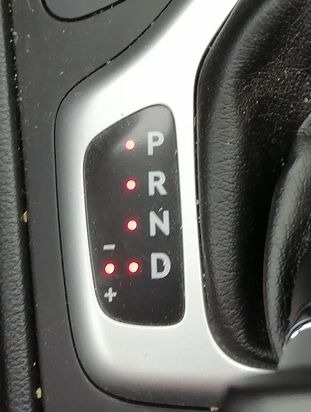

Alle 5 Lampen (P,R,N,D,+-) leuchten am Schalthebel

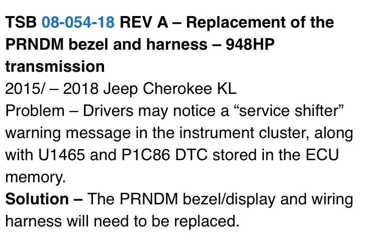

Es handelt sich um einen dokumentiertes (TSB), verbreitetes Fehlerbild. Das ist dem Hersteller also ganz offensichtlich bekannt und bewußt, dass er an dieser Stelle "Dreck am Stecken" hat. Und dann machen plus 1 Monat gleich mehrere hundert Euro für Dich aus, die Du zahlen sollst. Selbst wenn es sich dabei "lediglich" um 50% der Gesamtkosten handelt.

Weißt du zufällig, seit wann das bekannt ist? Seit wann die Werkstätten darüber informiert sind? Würde meinem Freundlichen gerne mal seine Defizite per Email aufzeichnen. Die haben den Fehler am 16.12.19 nur "ausgelesen und zurück gesetzt".Toy4ever schrieb:
ZF hat mit dem Therma doch nichts zu tun. Der Fehler ist weit verbreitet und von Jeep gibt es ein TSB mit Anweisungen, was zu tun ist.
Dieser Beitrag wurde bereits 1 mal editiert, zuletzt von Pille ()
Das TSB 08-054-18 stammt bereits aus 2018.

Uii, genau das ist mir heute zum ersten Mal auch passiert. Auf dem Display gross "Schaltwippe warten lassen". Ich konnte anfänglich mit dieser Meldung nichts anfangen bis ich die P, R und D (N nicht) LEDs leuchte sah. Uff. Aber nach dem Aus und Einschalten verschwand die Meldung wieder. Ich telefonierte mit einer Jeep Garage und der Sachbearbeiter fragte mich nach dem Jahrgang. Ein 2017er Jeep Cherokee Overland 2,2 CRD, neu gekauft im April 2018. Da wusste er gleich um was es ging. Ich könne normal fahren, aber wenn die Fehlermeldung komme, könne ich nicht aus dem D die Manuelle Schaltung anwählen. Ausserdem stört die Penetrante Fehlermeldung vorne. Behebung: Den Kabelsatz zum Schalthebel auswechseln lassen. Kosten CHF 400.--. Schon teuer. Aber wenn’s dann mal nicht anders geht. Bis jetzt ist die Meldung nicht mehr aufgetaucht.
