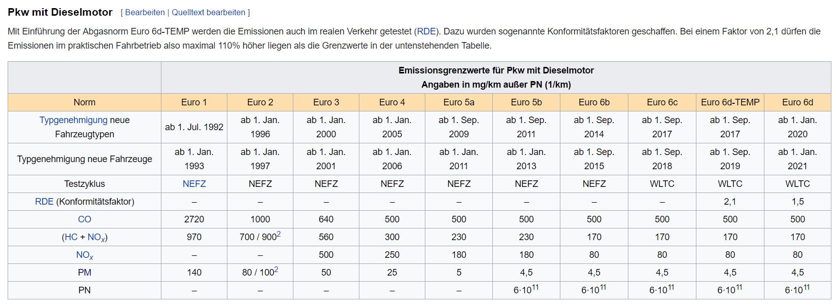

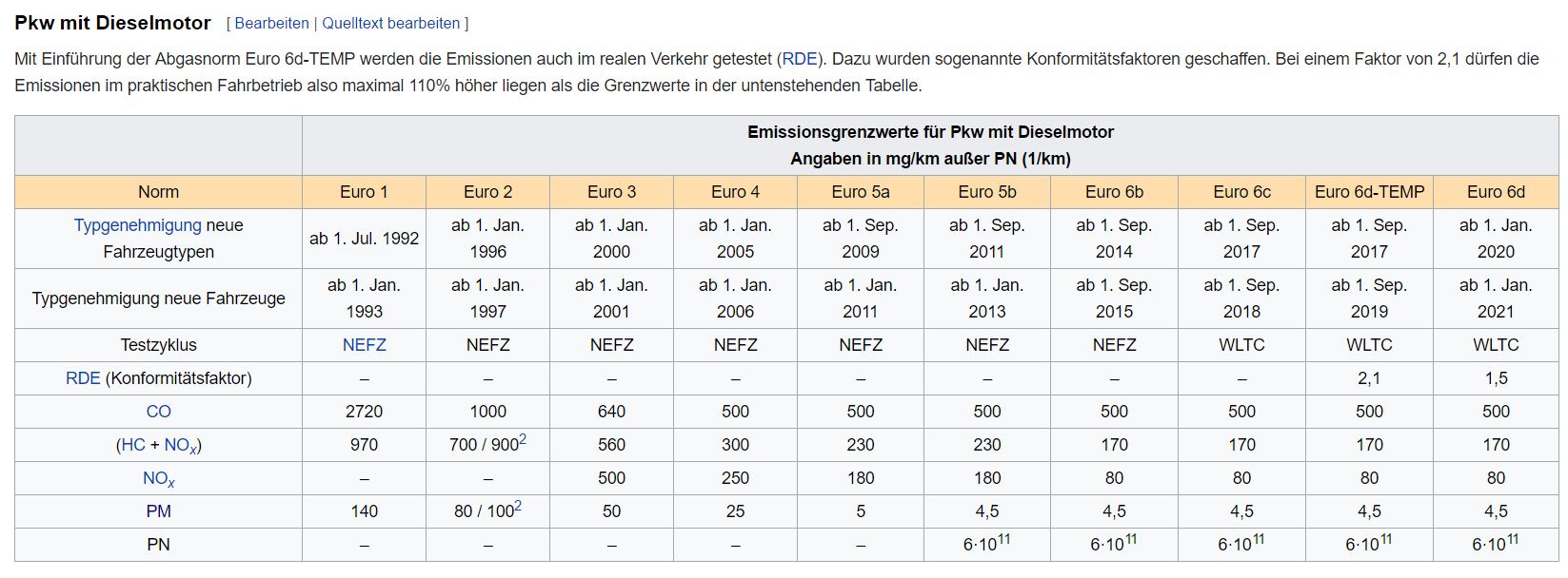

    • Hier mal als ÜBersicht die Schadstoffklassenübersicht für Diesel. Quellle: Wikipeida.
      Wie Peter schon sagt. Politisch motiviert. Und wenn dann alle Benziner fahren, dann machen wir aus dem NO-Thema eben das CO-Thema, damit alle auf E-Antrieb wechseln. Und unsere alten Büchsen verpesten dann die Luft halt außerhalb der EU-Grenzen.
      Aber trotzdem.... warum schreiben die von Jeep auf Ihrer Website in den FAQ was von "Umschlüsseln lassen"? Importierte US-Modelle?
      Was könnte man denn umschlüssel wollen?
