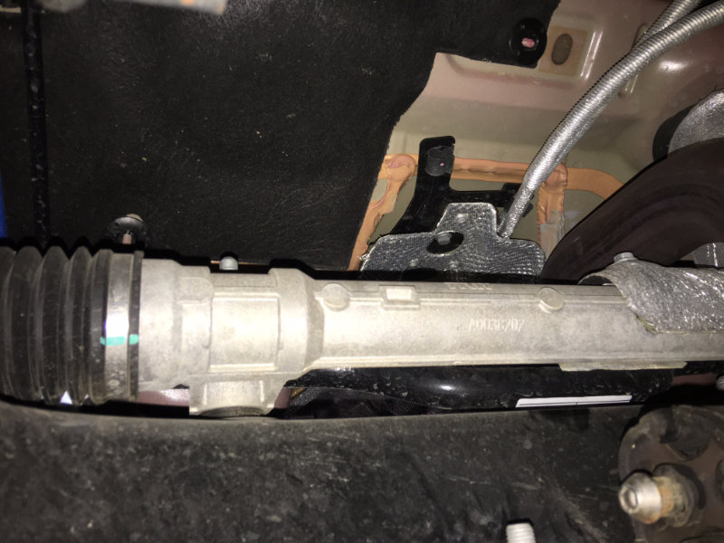

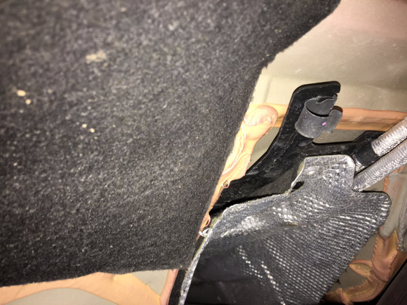

  • Am Donnerstag 13.04.2017 war mein Renegade den ganzen Tag in der Werkstatt wegen dem Geräusch. Leider konnte die Ursache da nicht gefunden werden. Man sagte mir, ich muss am 08.05. wieder kommen und das Auto 3 Tage da lassen. Sie würden dann das Armaturenbrett ausbauen usw.
    Heute habe ich meinen Renegade auf meine Grube gefahren und das erste mal genau von unten inspiziert, weil ich mir mal die Thematik Unterbodenschutz usw. anschauen wollte. Habe die Gelegenheit auch mal genutzt und jede Leitung und jedes Teil auf Geräusche bzw. festen Sitz geprüft an das ich rangekommen bin.
    Ich habe dann an den 2 silbernen Leitungen gerüttelt, dabei ist mir dann gleich das verdächtige Geräusch das ich aus dem Innenraum kenne aufgefallen.
    Es hat dort 2 Halteklammern, (denke für jede Leitung eine Klammer) jedoch ist eine Klammer leer und die Leitungen liegen nebeneinander und gehen dort in den Kanal zum Innenraum. Die eine Leitung, die geklemmt ist, ist in der Blechklammer schräg verspannt gewesen, habe dann einfach mal die Klammer gerade ausgerichtet.
    Habe 20 km Probefahrt gemacht und welch Wunder.. Geräusch weg! Jedoch denke ich, dass ich trotzdem nochmal in die Werkstatt gehen,
    damit die Leitungen so verlegt werden wie es sein soll. Die zweite Halteklammer ist ja sonst umsonst da :D
