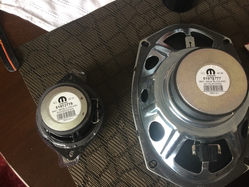

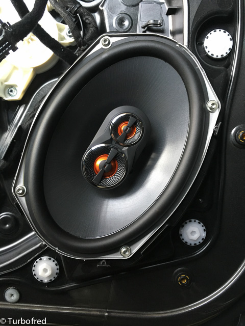

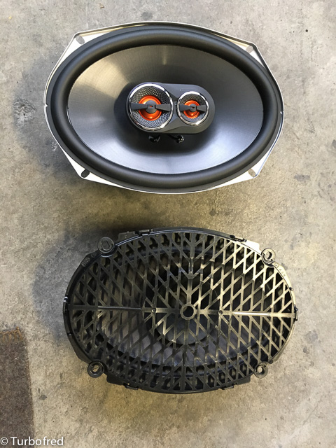

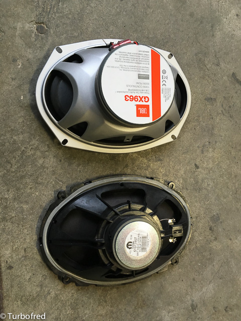

    Hi Leute,
    nach dem ich ja ein alter gehörgeschädigter Sa.. - äh Mensch - bin, mussten ein paar neue Lautsprecher in den Rennie. Ich hab mich da bei JBL eingedeckt und 4 mal die GX963 (für die vorderen und die hinteren Türen) sowie ein Pärchen GX302 fürs Armaturenbrett genommen. Den klanlichen Unterschied zwischen Original-Lautsprechern und den JBLs kann man quasi fats schon sehen (siehe Vergleichsbilder).
    Nun noch "schnell" ins Write-Up des amerikanischen Forums geschaut und die Dinger reingeschraubt - naja, zumindest fast...
    Es stellt sich heraus: Wer lesen kann ist klar im Vorteil! ein paar Beiträge weiter unten steht nämlich, dass man für die kleinen 3,5"-Lautsprecher andere Adapter benötigt wie die für die Türlautsprecher X(
    Naja, also erst mal die Türlautsprecher heute eingebaut und die Türen etwas gedämmt.
    Ergebnis und Siegerehrung (vorläufig): Bumm-Bumm... voll geil! :D :023:
    Jetzt muss ich erst mal die doofen Adapter für die anderen Lautsprecher besorgen, abknipsen möcht ich die Kabel nicht einfach (oder "Faulenzer" verwenden). Die Adapter für die Türen haben schon 'nen 10er pro Pärchen gekostet, die für die Armaturenlautsprecher habe ich in DEU gar nicht gefunden - nur bei Crutchfild, und die schippen nicht nach DEU. Muss sie nun über Bekannte in US ordern, die schicken sie dann nach DEU, ...
    Kostet nachher vmtl. 30 Euro oder so :|
    Egal, jetzt erst mal ab auf die Piste und schön laut machen, wenn der Rest da und eingebaut ist werd' ich mal ein HowTo in PDF machen...

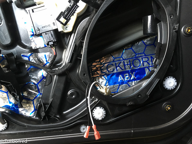

  • turbofred schrieb:
    Da wurde das Motorgejaule invertiert eingemischt damit die Karre leiser war! Hab dann mal die Sicherung dafür gezogen: Das war kein Spaß mehr!

  • Hallo,
    habe mir die JBL für die Vordertüren und das Armaturenbrett bestellt und frage mich, warum ihr die Kabel der Lautsprecher nicht einfach durchschneidet und lötet oder per Stecker zusammenführt. Ist das jetzt eher ein Emotionsproblem oder wollt ihr sicher sein, dass in 10-15 Jahren der Käufer eures Gebrauchtwagens nicht etwa hinter die Türverkleidung guckt und die "zusammengeknibbelten" Kabel bemängeln? Bitte mal um Aufklärung bei diesem Aufwand...
    Danke,
    der Vampir
    PS: Warte noch auf das "making-of"... naja, im Grunde genommen nimmt niemand die Tür wieder auseinander, um anderen zu zeigen, wie es ging. Insofern werde ich es mal testen. Bis dahin...

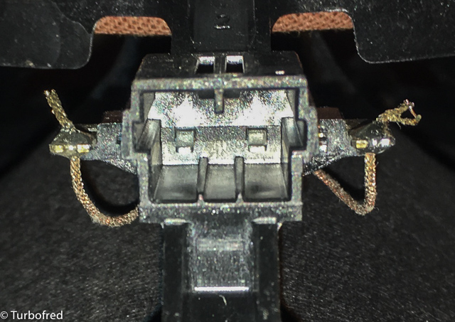

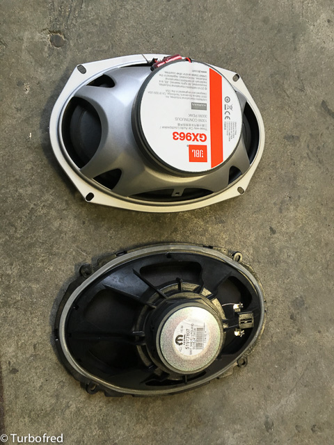

    Hallo,
    bei mir haben da im Prinzip zwei Faktoren die Entscheidung "für" die Adapter den Ausschlag gegeben:
    1.) Kein Gefummel
    2.) Zuverlässigkeit
    Mit einem anderen KFZ-Stecker das Signal direkt aus dem fahrzeugspezifischen Stekcer abzugreifen halte ich für schwierig. Leider habe ich nun keine Bilder vom Stecker, der am Kabel dran ist, gemacht (werde ich für die Dash-Speakes noch tun).

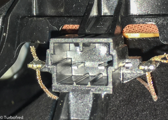

    Allerdings habe ich gerade mal Bilder von den Gegenstücken, also den "Buchsen" an den alten Originallautsprechern gemacht. Das "Negativ" am Stecker ist dann halt anders herum.
    Man sieht hier am Lautsprecher zwei schmale und dünne Kontaktstifte (ich schätze ca. 2mm breit), die ca. 8mm lang sind.
    Im Stecker sind dann die entsprechenden Gegenstücke, ich denke das sind keine üblichen Flachstecker sondern eher so Kontaktfedern, das ist bei den KFZ-Steckern heute oft der Fall.
    Da kannste dann zwar zwei "Flacheisen" mit Kabel dran stecken, aber das wird rausrutschen (außer man nimmt Isoband oder Heißkleber :S )
    Da würde ich dann eher die "Faulenzerklemmen" nehmen um das Signal abzugreifen, da brauchst man vmtl. die roten (da LS-Kabel eher dünn, die blauen sind i.d.R. für 2,5qmm)
