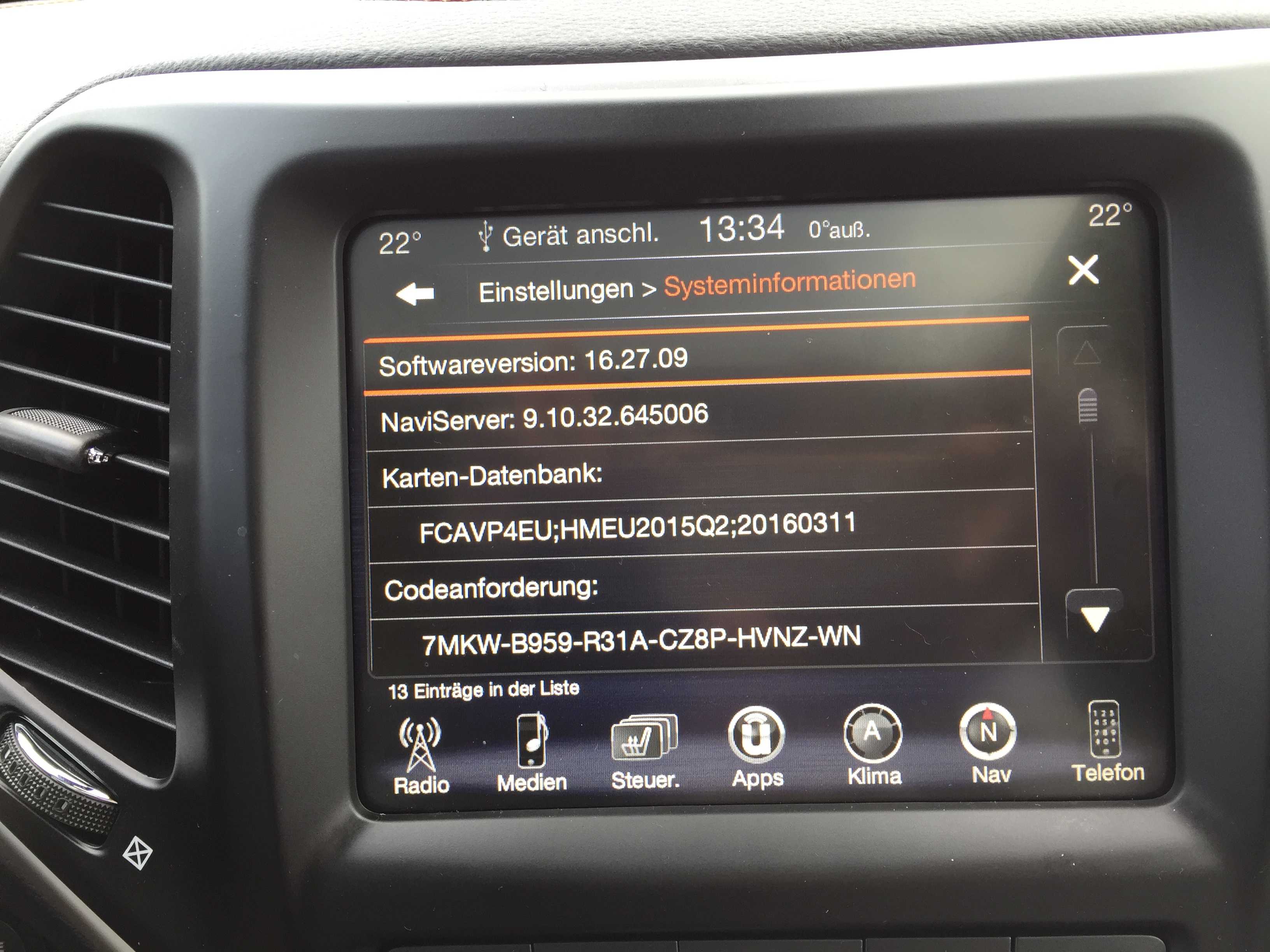

    • Für alle, die der Stand der Kartensoftware vom Navi interessiert, hier ein Foto der Systeminformationen:
        453,75 kB, 3.264×2.448, 109 mal angesehen
