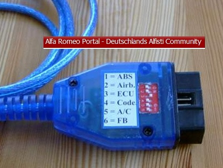

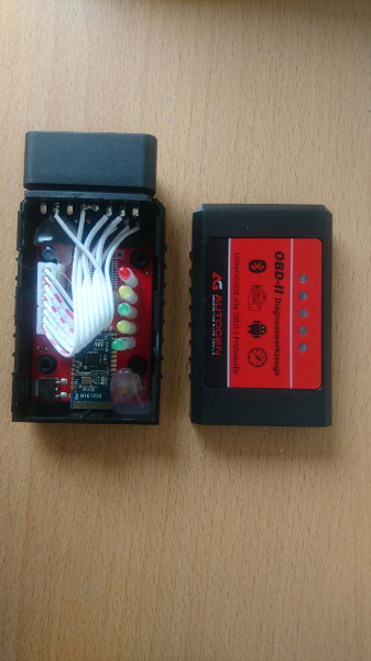

Ich habe mal meinen günstigen OBD-Adapter etwas modifiziert, so dass der jetzt auch auf diese Steuergeräte zugreifen kann.

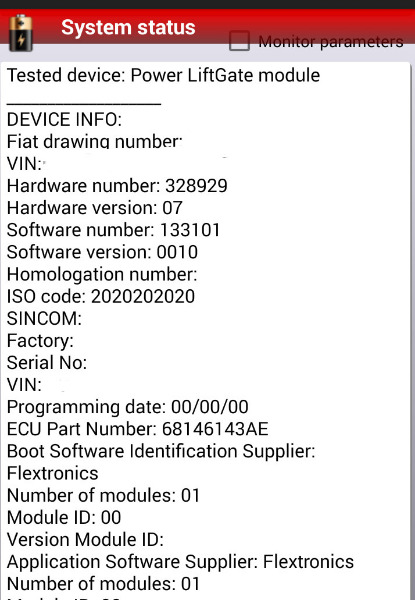

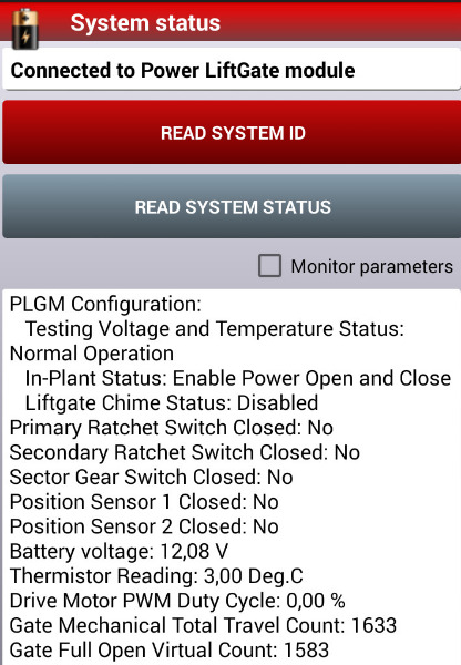

Da tut sich eine neue Welt auf. Auf die Schnelle hab ich mal das Heckklappenmodul (power liftgate module) betrachtet. Der Fehlerspeicher dieses PLGM enthielt
z.B. keine Fehler, auch nicht der Speicher für die erledigten Fehler. Da ich ja an der Stelle auch mal Öffnungsschwierigkeiten hatte (vermutl. niedrige Batteriespannung) hätte ich da evtl. einen Eintrag vermutet.
Interessant finde ich jedenfalls die Softwareversionen der Steuergeräte. Da kann man z.B. vor und nach dem Werkstattbesuch die Stände auslesen und sehen
ob ein update eingespielt wurde. Und falls etwas verschlimmbessert wurde evtl. auf ein downgrade mit der "richtigen" Version dringen.

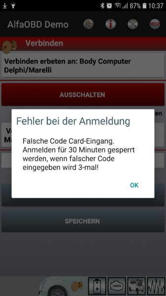

Wird jetzt eine Weile dauern bevor ich mich durch den "Rest" durchgewühlt habe. Der radio frequency hub wollte z.B. einen PIN code. Auch interessant...

Cool, mit welcher Software bist du da rein gekommen? Ich nehme mal an, du hast mit dem Schalter ein paar Pins am OBD-Stecker gebrückt, oder?
Das RF-Hub noch gesondert gesicherten wird, kann ich mir schon vorstellen. Da drüber ließe sich ja die Diebstahlsicherung aushebeln.

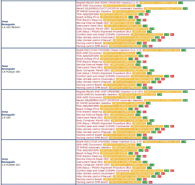

Für den 500X/Renegade hat das Entwickler-Team von MultiECU Scan auch schon recht gute Erfolge erzielt. Da die sich aber auf Fiat spezialisiert haben, sehe ich nicht viel Chancen, dass die die anderen Jeeps auch bedienen werden. Vielleicht noch den Compass, wenn die Steuergeräte gleich zum 500X sind.Dieser Beitrag wurde bereits 1 mal editiert, zuletzt von Toy4ever ()
Das Überbrücken der Pins wurde wohl hauptsächlich beim alten K-Line Interface gemacht. Beim CAN wird das so nicht funktionieren.
Der Schalter schaltet wahlweise den Eingang des Chips auf den HS-CAN bzw. den MS-CAN. Inzwischen gibts auch Chips, die zwei CANs bedienen können. Da erfolgt die Umschaltung dann automatisch.

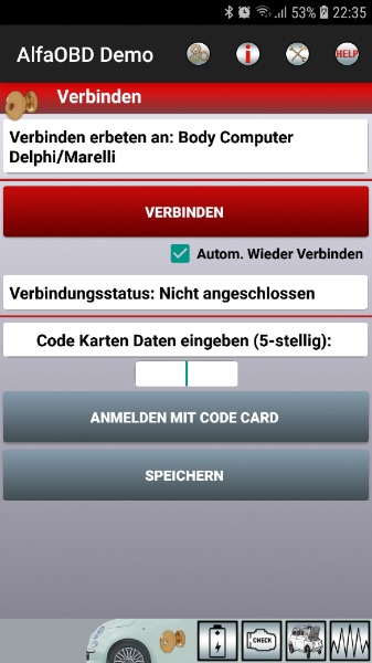

Die Software heißt Alfa OBD . Wurde ursprünglich für Alfa entwickelt, später auch für andere FIAT. Mit der Übernahme von Chrysler werden nun auch einige Jeep unterstützt. Zum Auslesen der Werte genügt die Demo Version.Wrangler JK Rubicon ++ Mojave Sand ++ MY2016 ++ 2.8 CRD ++ aAHK ++ Radar Renegade AT5 285/70 R17

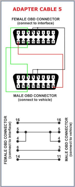

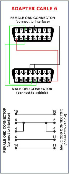

hast Du ein Foto von den Lötpunkten wo Du den Schalter angelötet hast?
ClydeCherokee KL 2.2 10.2015Mein Cherokee: Cherokee Limitet, 2.2, Technik Paket
Die Verdrahtung des Schalters ist in dem Wust nicht mehr wirklich gut zu erkennen. Ich versuch's mal anhand des Originalzustandes zu beschreiben:
Die obere pin Reihe beginnt links mit pin1.
Die beiden gebrückten pins in der Mitte (Masse) sind also pin 4+5. Rechts davon (pin6) ist der eine pin (CAN-H) des CAN-Bus, den der Adapter von Haus aus kann. Der pin in der unteren Reihe direkt darunter (pin14) ist der zu diesem Bus gehörige CAN-L pin.
Die Drähte von pin 6 + 14 müssen also ab und an den Mittelpol des Umschalters.
An eine Seite des Schalters werden nun die pins 6 + 14 gelötet.
An die andere Seite des Schalters kommt dann pin 3 +11, welche im Original noch unbeschaltet sind.
Am besten misst du vorher die Schalterstellung selber aus. Denn es gibt Schalter, die genau in entgegengesetzter Richtung schalten (Hebel nach rechts, Kontakte links mit der Mitte verbunden).
Viel Erfolg.

ich glaube, es ist die AlfaOBD (B-D !! nicht D-B).
Sehr gute Wahl
Nicht ganz billig aber klein und leistungsfähig. Und einen Umschalter brauchst du auch nicht.
Als App passt AlfaOBD. Um die Prozeduren (z.B. Regeneration) zu starten brauchst du die Vollversion. Zum "Auslesen" für 15min tuts auch die Demo version.

Multiecuscan unterstützt momentan nur Renegade...ob und wann auch die anderen Jeep's, dazu kommen...leider k.a.

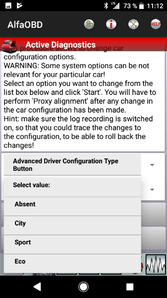

Bei der AlfaDPF-App scheint es die Möglichkeit zu gebe, die Start-Stop-Auotmatik permanent zu deaktivieren. Ich bin gespannt.... -
Am besten lässt du die App automatisch mit dem Auto verbinden, wenn das die App erlaubt. Ansonsten für den HS CAN (aka CAN-C) manuell auf 29bit / 500 kbit/s einstellen.
Die Verbindung zum MS CAN (aka IHS - interior high speed bus) brauchst du nur wenn du auf die Komfort-Steuergeräte zugreifen willst, also Uconnect, Klima, Sitze, etc. Hier ist , meine ich, die Schnittstellengeschwindigkeit eine andere. Habe ich gerade nicht parat. Jedenfalls verbindet sich AlfaOBD auch hier automatisch (! Umschalter betätigen !), zeigt aber leider die Parameter nicht an.
Ja. Da gibt es sehr interessante Einstellmöglichkeiten ...
