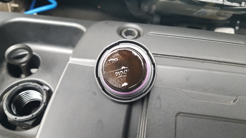

Gelber Schleim im Öldecke
Mein BMW hatte das "Problem" auch dauernd im Winter. Die kondensierenden Öldämpfe haben dort auch den Ölabscheider zugesetzt und der wurde dann getauscht. Stichwort "Kaltlandausführung"
Das es bei den Diesel Modellen weniger oder nicht vorkommt, habe ich auch erlebt. Jedoch hatten alle meiner letzten Benziner diesen "Senf", also diese Wasser / Öl Emulsion, da die Öldämpfe sich eben oben am Öldeckel absetzen, da es der höchste Punkt des Motors mit größten warm/kalt Unterschied ist. Früher hat mich dies beunruhigt, heute nicht mehr

Moin, bin nach langer Zeit wieder hierauf gestoßen. Der Schleim ist bei mir weg. Waren nur die Temperaturen.

Hallo, aktuell ist bei mir auch nix mehr von dem Schleim zu sehen "schönwetter Motor !? "jeep renegade 1.4 multiair limited

Ich würde eher von einem Schlechtwetter-Phänomen sprechen.
Ja ja, egal wie man es nennt, der Schleim kommt im Winter
Ich würde ja vorschlagen, der Hersteller müsste sich da schon eine Lösung einfallen lassen
Nun lt. Hersteller kann nix am Motor passieren !

Bei km 4000 gelber Film im Deckel, Temperaturen waren bis dahin immer über 20 Grad.
Die Werkstatt meint, es läge daran dass ich nur Kurzstrecke fahren würde. Mein täglicher Weg zur Arbeit von 25km sei noch keine Langstrecke...Mein Renegade: Jeep Renegade Limited MY18, 1.4 Multiair 170 PS, Automatik, 4x4, 8,4 Uconnect, Beats, Leder
Ich hab täglich einen einfachen Weg von 30 Km, und hab keinen gelben Schleim unterm Öldeckel!
Die Strecke reicht locker um den Motor richtig warm zu fahren und das Kondenswasser verdunsten zu lassen.Nichts was Jemand vor dem Wort 'Aber' sagt zählt wirklich!
Sic semper tyrannis
Das Problem haben wir mit dem Diesel wohl sowieso (fast) nie - es betraf und betrifft wohl nur den 1,4 Multiair, egal welche Ausbaustufe. So ist z.B. mein täglicher Weg zur Arbeit "nur" etwas mehr als 18 km und auch ich hatte nie gelben Schleim im Öldeckel.

Also bei meinem Benziner gibt es auch keinen Schleim im Deckel. Habe extra mal nachgesehen. Da ist alles sauber bzw. eben schön Ölfarben. Habe jetzt 17600km drauf, 1. Ölwechsel bei 12000 km gemacht und mein Fahrprofil sind fast nur Kurzstrecken. Zur Arbeit täglich 25km pro Strecke und sonst auch eher nur kurze Wege (5-30 km). Ab und zu mal eine Autobahnfahrt, was dann eher mal eine Langstrecke ist.
Die Multiair Motoren scheinen durch ihre Bauart für die Schleimbildung anfälliger zu sein.
