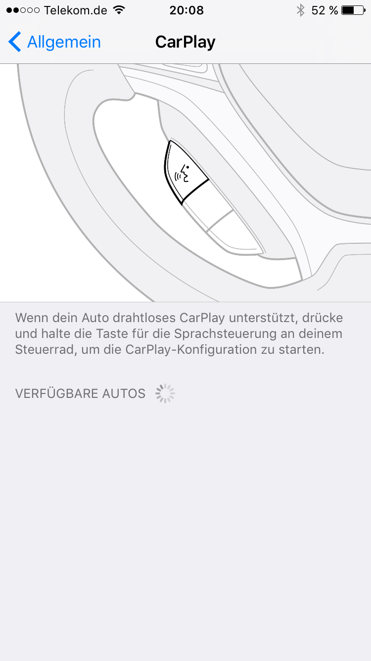

    Wendy schrieb:
    laut Apple habe ich die Taste für CarPlay am Lenkrad.
    Eine CarPlay-Taste am Lenkrad gibt es nicht. CarPlay bedeutet, dass du am Display des Radios einen speziellen Homescreen vom iPhone siehst und dort auch einige Apps ausführen kannst.
    SIRI Eyes Free beudeutet, du kannst die Sprachkommandos über das Auto an SIRI senden.
  • Toy4ever schrieb:
    Wendy schrieb:
    Ich verstehe nur Bahnhof,
    Sieht irgendwie danach aus. :whistling:
    Wie richte ich das Siri eyes free ein? Geht das mit dem Renny /iphone6 Kombi denn?
      110,9 kB, 750×1.334, 97 mal angesehen
  • Ja, dann funktioniert es bei mir nicht mit dem 6 er iPhone. Kruselkarren hatte mir ja schon den Tipp gesagt, die Taste drücken und hey Siri sagen.
    Aber die Taste wählt nur einen anderen Radiosender.
    Gebe es auf
