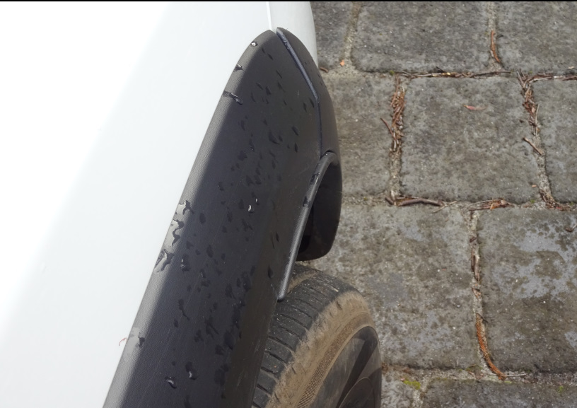

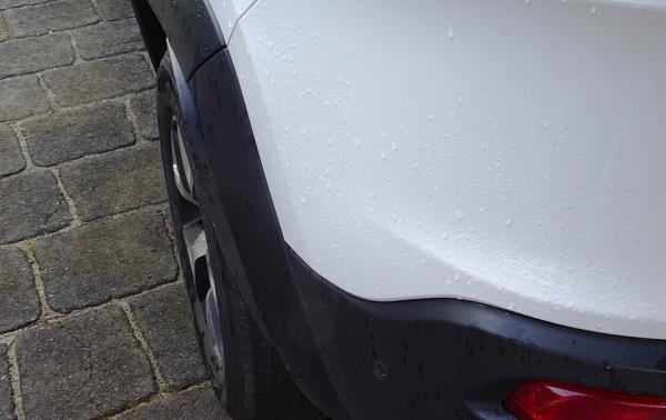

  • Wenn Seitenschutzleisten sich wieder lösen, liegt das sicher nicht an der Klebelösung sondern an einem Fehler beim Anbringen. Ich hatte Klebelösungen an mehreren Fahrzeugen. An meinem Alfa 156 habe die 11 (!!) Jahre gehalten und bei meinem Renegade sitzen die seit 1 1/2 Jahren auch bombenfest. Bei beiden war das Klebeband vom 3M.
    new-jeep-forum.de/gallery/imag…65ba29934113503cbe0aa1c1a

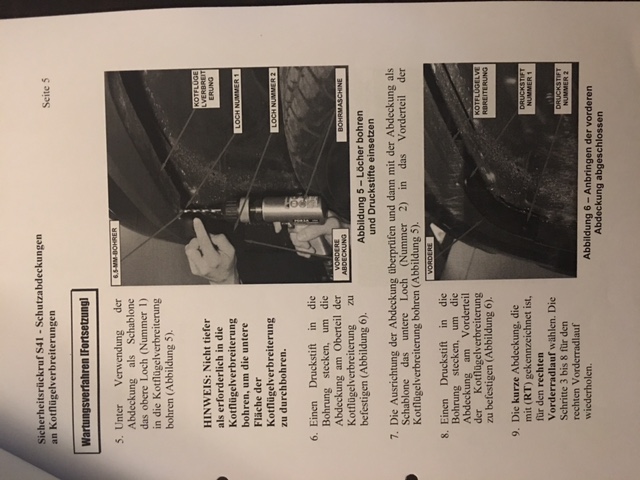

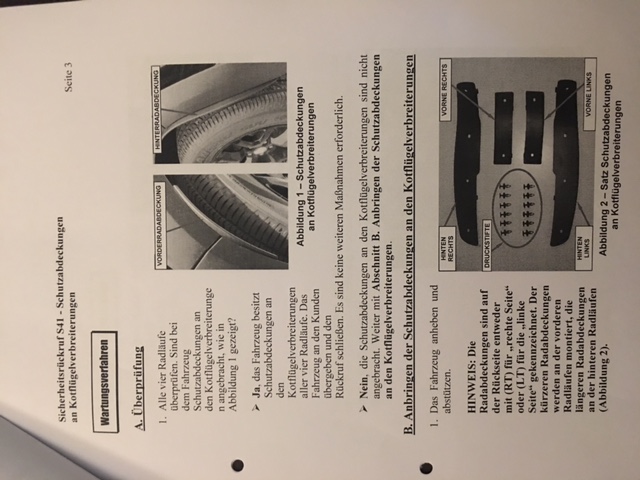

  • Diese Lösung von Jeep finde ich, nachdem ich das am Fahrzeug angeschaut habe, als akzeptabel. Gebohrt wird in die Kunststoffverbreiterung und dahinter befindet sich ein Holraum bevor die nächste Kunststoffleiste kommt, d.h der Mechaniker müsste schon sehr ungeschickt sein das er die zweite Lage hinter dem Hohlraum auch durchbohrt und aufs Blech gelangt. Da ich wegen meinen Spurplatten bereits auf dem Sprung war die Variante zum ankleben zu kaufen, dabei zweifelte ob die geklebte Variante hält, kann ich mir dies jetzt sparen und die Modifikation durch Jeep ausführen zu lassen.
