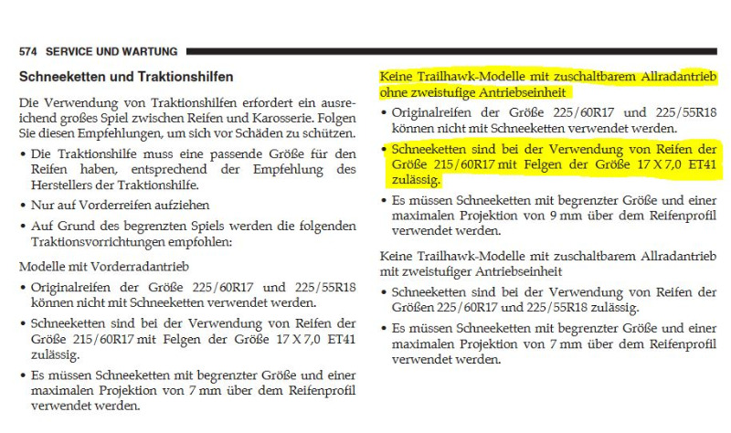

Ich bin auf der Suche nach Schneeketten für den Skiurlaub, jetzt habe ich aber im Handbuch gelesen dass Schneeketten nur mit zweistufigen Nebenantrieb erlaubt sind (ich weiß nicht was das bedeutet) mit der Serienbereifung...
Jetzt stellt sich mir die Frage warum ich keine Ketten montieren darf, im Radkasten ist ja viel Platz und außerdem bin ich teilweise auf Ketten angewiesen da es Passagen gibt wo es teilweise arg bergab geht und ich bei schneefall nicht dumm da stehen will...Mein Cherokee: Cherokee Kl 2019 Limited 2.2 crd
Damit sind die Cherokees mit Geländeuntersetzung gemeint, also die mit Active Drive II oder Active Drive Lock. Diese Autos stehen auch 1 Zoll höher in den Federbeinen.
Wenn ich mich recht erinnere, war der Abstand zum Federbein das Problem. Ich meine, mit den 17 Zoll Rädern waren Schneeketten zulässig.Bubfesch schrieb:
EDIT: War ich richtig gelegen, Schneeketten gehen nur mit dieser Kombination:
Vielen Dank, ich hab natürlich die 18 Zöller drauf... dann muss ich hoffen dass es während der Zeit um Urlaub nicht sehr schneit
