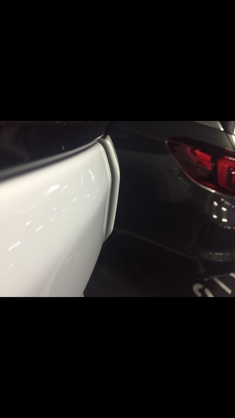

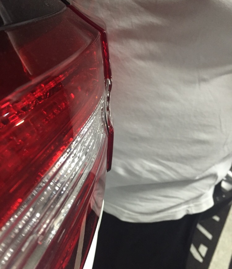

    Ja wie der titel schln sagt, ist es mir heute aufgefallen. Wenn man über die rückleuchten fährt, spürt man doch recht deutlich einen spalt. Also nicht falsch verstehen, der spalt ist mir schon klar. Es geht darum, dass es verzogen wirkt und auf einem anderen niveau zu sein scheint. Ebenso bei der restlichen heckklappe. An manchen stellen scheint sie aber wieder n"bündig. Auch ist es rechts etwas schlimmer.
    Zur ansicht habe ic mal zwei bilder gemscht. Wie ist das bei euren cherokees? Ist das alles eben?

  • Also perfekte Spaltmaße habe ich bisher bei keinem Cherokee gesehen, gerade bei der Heckklappe! Aber das sieht schon heftig aus! :schock:
    Bei meinem Trailhawk bewegt sich das im mm-Bereich, obwohl mir das auch schon etwas negativ aufgefallen ist. Aber die Amis waren nie Meister was Spaltmaße angeht... :rolleyes:
    Schließt die Klappe den gut?
  • Vorhin hat sie kurz nicht geschlossen, aber sonst gings immer gut ... Bzw schließt sie auch jetzt.
    Ich finde es auch heftig ... Sind sicher 3-4 mm. Kann mir nicjt vorstellen, dass so gebaut wird. Außer ihr würdet jetzt sagen doch ist alles normal.
    Mir fiel es aber auch heute das erste mal auf. War ja in der werkstatt wegen manuellem öffnen, was jetzt funktioniert. Ob dabei etwas kaputt gegangen ist?

  • Laut Toy verziehen sich alle Cheroheckklappen im Laufe der Zeit in ihrer Position, da der Motor nur auf einer Seite wirkt. Werde das bei mir auch im Auge behalten.

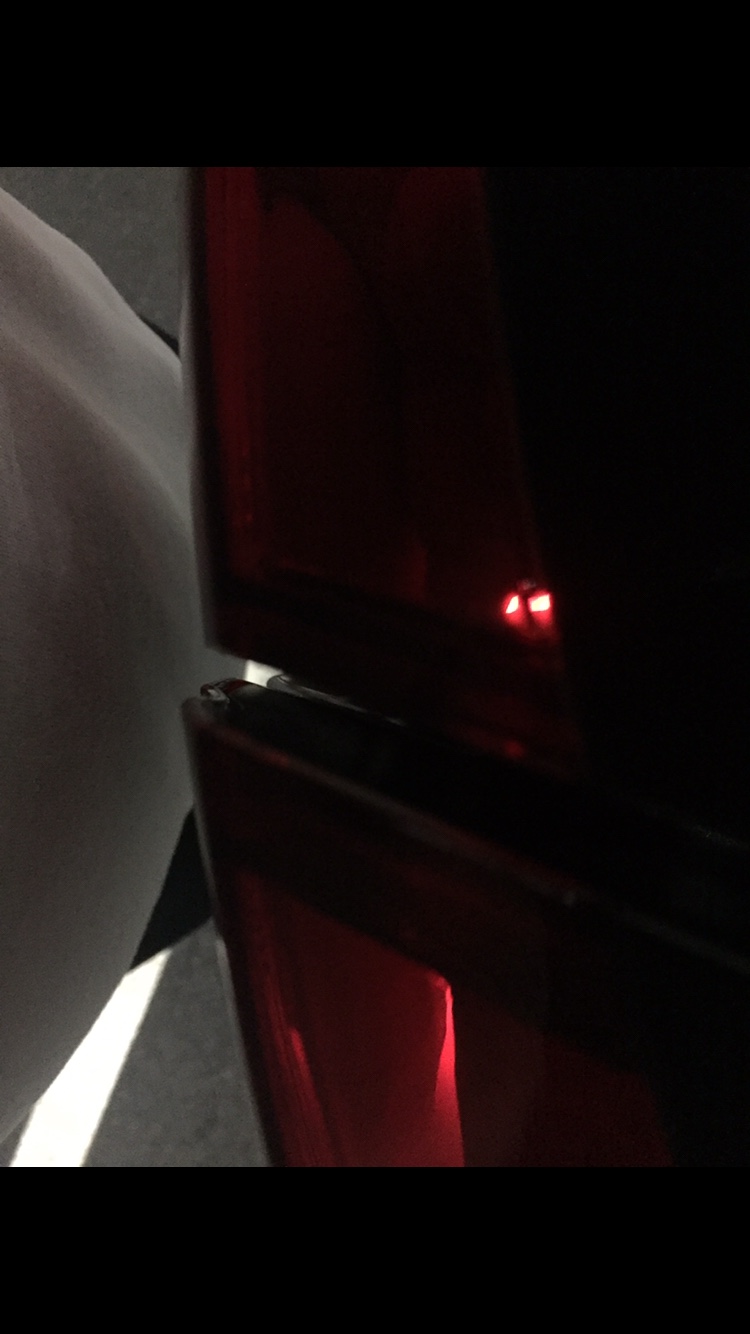

  • Nun, der Antrieb für den Heckklappenmotor ist asymmetrisch links. Die Tendenz das die Heckklappe auf Dauer etwas verzieht hat potenziell jeder Cherokee KL und auch bei fast jedem Modell das ich mir angesehen habe, verzieht die Heckklappe zu dieser Seite.
    Bei deinem kommt mir das aber deutlich zu krass vor, vor allem wenn sie teils nicht gut schließt sollte sie justiert werden!
  • Die Konstruktion der el. Heckklappen bei Jeep ist schon sehr merkwürdig. Das mit dem Versatz im Bereich der Rückleuchten ist weit verbreitet und tritt auch beim GC auf. Als ich Anfang Mai zusammen mit dem Flying Doc in der Werke war, kam das Gespräch auch auf dieses Thema, weil an meinem Cherokee auch deutlich zu sehen. Der Meister meinte, sie hätten schon mehrere Fälle beobachtet, wo der Versatz im Laufe der Zeit immer schlimmer wird. Für mich ist die Ursache ziemlich klar, denn beim Zuziehen drückt die Gasfeder nach oben und der Motor zieht auf der anderen Seite nach unten. Dies muss zwangsläufig zu einer Verwindung der Heckklappe führen. Gesehen habe ich die Konstellation mit einem Motor und einer Gasfeder sonst noch nirgends. Entweder zwei Motoren oder gar keiner.
  • Das klingt ja schon einmal plausibel, dennoch, wenn es wirklich so sein sollte, frage ich mich aber, wer sich soetwas einfallen.
    Für den moment werde ich wohl mal nichts machen. Beim nächsten besuch in der werkstatt werde ichs aber auf jeden fall ansprechen. Mir kommts bei mir dann doch etwas krass vor. Anbei noch ein weiteres bild
