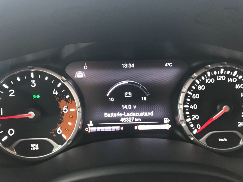

new-jeep-forum.de/gallery/imag…f41df404ce5a3e6e8d58a68fc
Altes Thema aber heute habe ich's auch mal geschafft

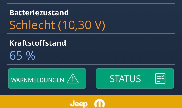

Mein Compass MY19 zeigt ab und zu schon mal folgendes an. Dürfte nicht sein oder ?
Deswegen klappt wohl auch nicht immer S+SMein Compass: 80 th

Hmmm, 10.3 Volt sind unglaublich wenig. Da wäre ein starten beihnahe nicht mehr möglich.
Bei Deinem MY19 sollte die Batterie einen höheren Ladezustand aufweisen. Ich vermute eher dass diese Anzeige nicht stimmt.
Wenn doch wäre dringend ein Besuch beim Freundlichen nötig! -
Meistens ist um um die 11-12 Volt. Aber musste 14 sein oder ?
Kann es an der Lima liegen?
Oder nur BatterieMein Compass: 80 th
@Ufukkay83: was zeigt denn Dein EVIC für Spannungswerte an?
Dein Bild ist ja aus der UConnect App. -
