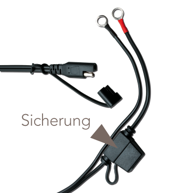

  • Hab hier mal ne Bedienungsanleitung von einem modernen Ladegerät um alle Zweifler zu beruhigen!

    @blob: das gezeigte Anschlußkabel mit der Sicherung (15A) ist nur für den "Dauereinbau" am Akku gedacht. Die Sicherung ist nur drin, um "akkuseitig" bei evtl. Kurzschlüssen durch z.B. Feuchtigkeit am Verbinder den Akku abzusichern.
