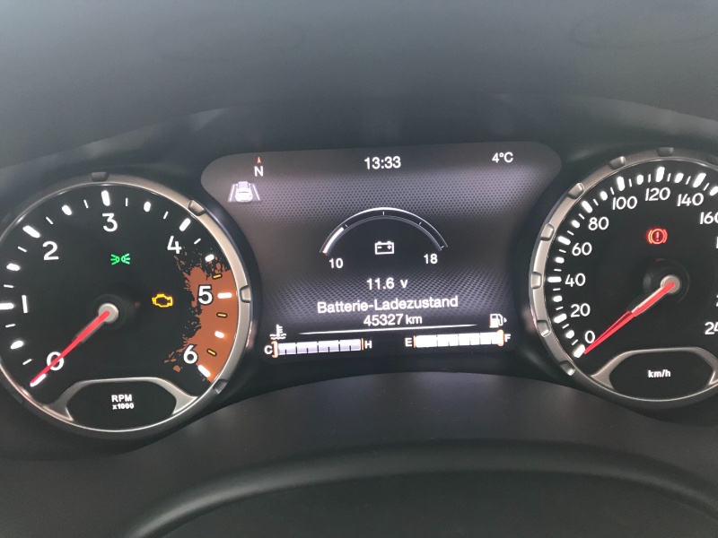

  • Vorsicht mit der Aussage, das 11,6 Volt zu wenig für eine gesunde Batterie sind. Wenn man sich die Spannung im Fahrzeug im Stand anzeigen lässt, ist die Zündung eingeschalten. Somit sind alle Systeme und Steuergeräte hochgefahren, das Tagfahrlicht leuchtet. Die angezeigte Spannung ist also eine unter "Last" und keine "Leerlaufspannung". Um daraus auf den Zustand der Batterie zu schliessen wäre Hellseherei. Fakt ist jedoch, das 11,6 Volt auch unter Last ein bisschen wenig ist, kann aber auch nur auf den Ladezustand der Batterie hindeuten, dass heisst: erst Batterie volladen, dann Test wiederholen, sackt die Spannung dann nach kurzer Zeit wieder unter 12 Volt ist es dann an der Zeit, sich Sorgen zu machen.
    nicht nur tagfahrlicht sondern auch Licht ging bei mir an, da auf Auto steht und es dunkel war.
    Muss ich mir echt Gedanken machen?
    Wie gesagt. Der Stand 10 Tage im Freien rum ohne Bewegung

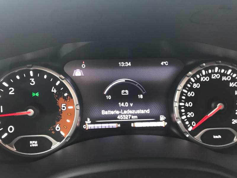

  • Wie ich auf Deinem Bild am Drehzahlmesser erkennen kann, läuft ja der Motor! Zeigt ja auch 14 Volt an. Augenscheinlich O.K.. Aber: 14 Volt zeigt die Laderegelung auch an, wenn die Batterie fast leer und / oder defekt ist, weil sie dann keine (oder nur wenig) Ladung aufnehmen kann und nur die Spannung steigt, dadurch wird der Ladeelektronik eine volle Batterie vorgegaukelt und es wird demzufolge dann auch weniger geladen.
    Fazit:
    Mach Dir nicht so einen Kopf, das Thema ist sehr komplex, wie schon erwähnt. Eine genaue Aussage über den Zustand Deiner Batterie kann nur jemand treffen, der sie aufgeladen und einen Belastungstest gemacht hat und natürlich auch weiss was er da tut, also Experte ist.
    Das einzige und einfachste, das du zu Deiner Beruhigung tun kannst und solltest: Ein kleines Ladegerät mit so 2-3 Ampere Ladestrom kaufen und in den kalten Monaten des öfteren über Nacht dranhängen, wenn das möglich ist (Laternenparker?).
    Das schadet niemandem, kostet nicht viel, auch wenig Strom, und wenn dann doch die Batterie aufgibt: c'est la vie!, so ist das Leben. Wenigstens bist Du dann (fast) unschuldig.
    Eine gesunde Batterie zeigt mit Zündung 12,4V an.
    Und ein gesunde Batterie nimmt vom Laderegler pendelnde Spannungen zwischen 13,2V und 14,8V an und steht nicht nur stur auf 14,0V.

    Auch wenn das was Du schreibst richtig ist, mach doch die Frau nicht verrückt, das Foto ist doch bloß eine Momentaufnahme, aus der wir Außenstehenden keine hinreichenden Schlüsse ziehen können, deshalb ja mein Rat: Experte oder / und Ladegerät.
    Oder siehst Du das anders?
  • @ blob
    Seit wann machen Fakten verrückt?
    Und wenn das, was ich geschrieben habe richtig ist, sind Deine Erklärungen falsch. Auch das Ladegerät hilft ihr nur temporär, nicht umsonst hast Du ja selbst einen Megapulser angeschlossen (Post 41).
