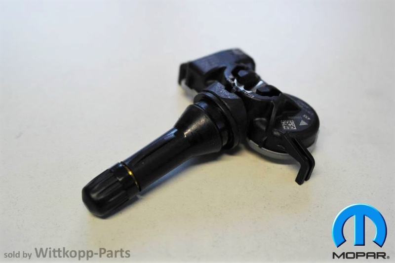

  • Ventil und Sensor ist wohl eine Einheit, dann könnte auch gleich die Jeep-Werkstatt richtig sein.
  • Das wäre zu prüfen. Wenn nur der innere Teil des Ventiles, also das, was der Reifenhändler herausschraubt um die Luft aus den Reifen zu lassen*, defekt ist, dann ist der Rest inklusive des Drucksensors nicht betroffen und kann weiter verwendet werden.
    Das wird man aber erst bei der Demontage sehen....
    *was übrigens die eigentliche Ventilmechanik ist...
