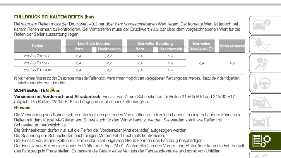

  • Hier der Auszug aus der Bedienungsanleitung.

  • Habe zur Zeit noch die Serie 17" auf dem Trailhawk. Werde heute nachmittag mal den Reifen von der Achse nehmen und durchschauen. Dann kommt nochmal ringsrum 2,4 Luft drauf. Mal sehen was dann passiert.
    Heute morgen war die Füllanzeige im Kombi ruhig.
    Das kommt davon, wenn man mit dem Glasauge liest ... :rotfl: Vielen Dank, die hab ich echt übersehen ... da stehen ja auch alle Felgengrößen drinne ! Werde es umstellen !
    Toy4ever schrieb:
    Freizeitpirat schrieb:
    Wo lese ich denn den Kaltdruck ab, wenn das niergendwo in der Beschreibung/Betriebsanleitung steht
    Haha, wieder einen erwischt, der seine Bedienungsanleitung nicht gelesen hat! :rotfl:
    :rotfl: ... ich habe die Bedienungsanleitung als PDF auf dem Mac ! Habe ich wohl irgendwie zu schnell gescrollt :rolleyes: ;( Die im Auto wäre besser gewesen ... die hab ich aber noch nie in der Hand gehabt :oops:
