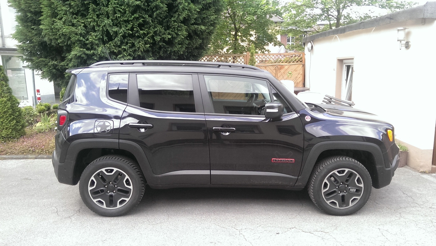

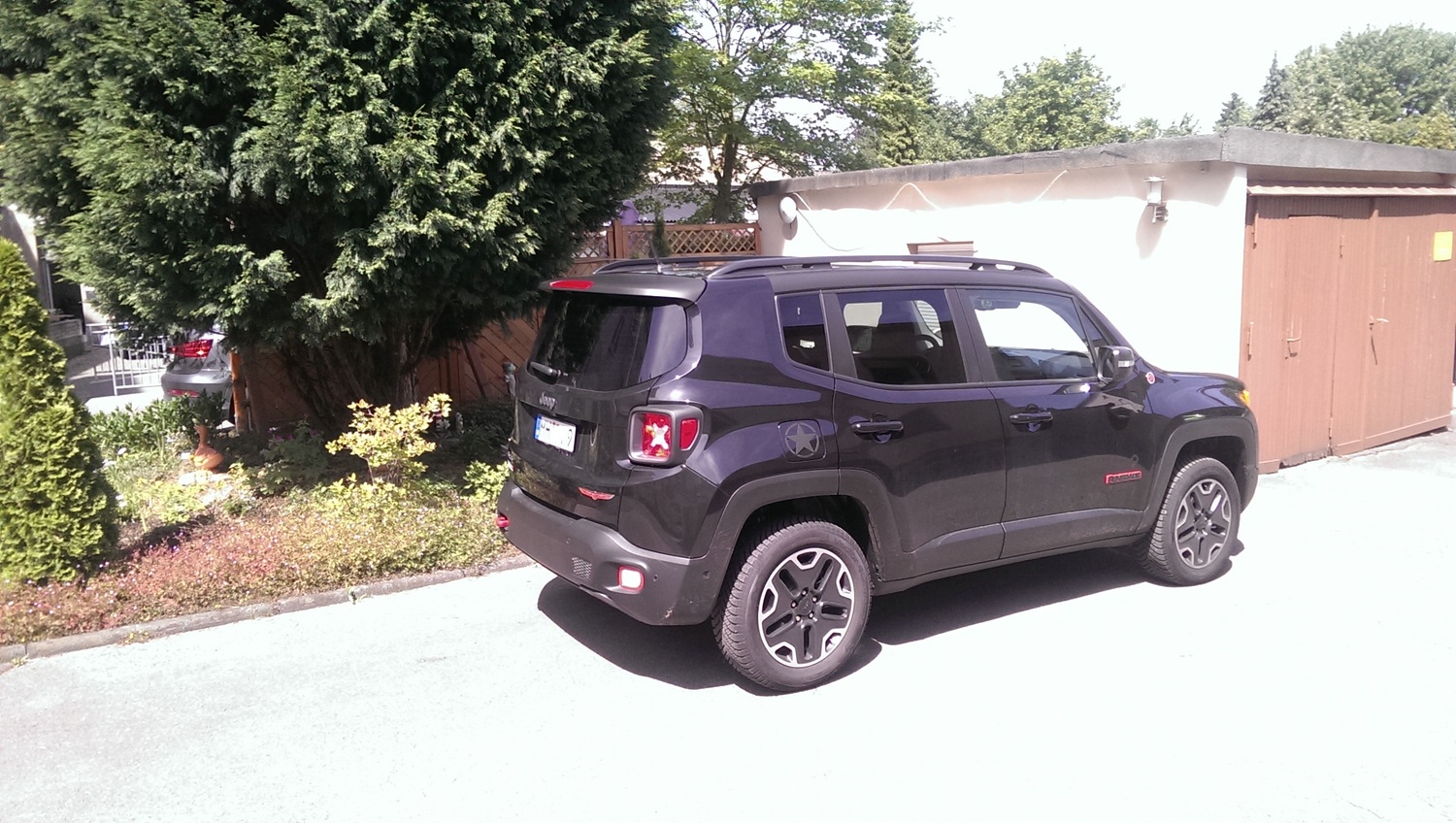

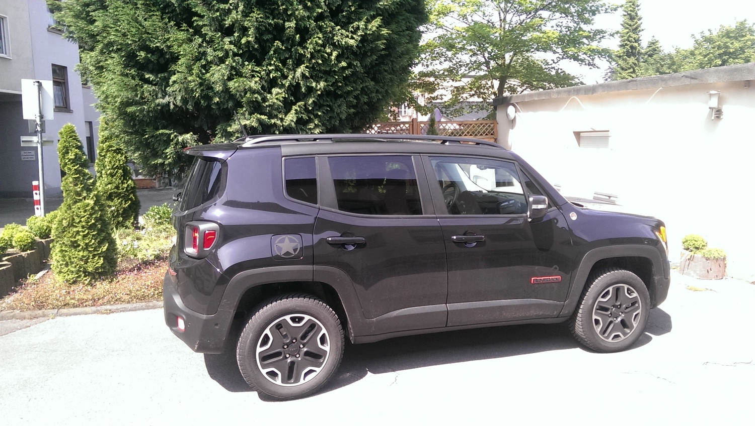

    Heute habe ich mal die seitliche Dachkante in matt foliert, quasi analog zu den zweifarbigen Lackierungen mit schwarzem Dach die es ab Werk gibt.
    Denke die A-Säulen, die vordere Dachkante und evtl. der Heckspoier müssen auch noch dran glauben.
    Und die schwarzen Spiegelkappen sind heute gekommen und wurden montiert.

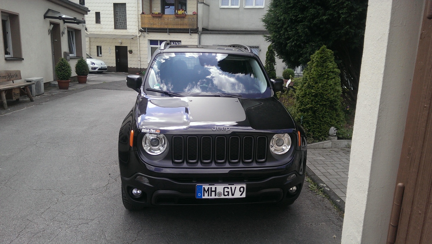

  • Weiter gehts....
    Heute waren A-Säulen und vordere Dachkante dran 8)
    Morgen evtl. der Heckspoiler.

  • Freizeitpirat schrieb:
    Das machst Du anscheinend nicht zum ersten mal ... alles Blasenfrei - Würde ich mich nicht ran trauen :023:
    Doch, mache das auch zum ersten mal.
    Ich arbeite zwar viel mit Folien im Druckbereich, aber Verklebearbeiten mache ich nicht (normalerweise).
    Aber ich habe natürlich relativ günstigen Zugriff aufs richtige Material und zumindest einige Quellen fürs theoretische Wissen.
    Das Wichtigste ist sicherlich eine vernünftige Folie. Die hat dann Luftkanäle (Klebefläche ist als Punktraster strukturiert) und Luftblasen lassen sich einfach zu den Aussenkanten hin rausrakeln.
    Aber letztendlich kannste das nur in der Praxis lernen. Die erste A-Säulen waren 3 Versuche in ca. 3 Stunden.
    Die 2. A-Säule war in einem Versuch nach 35 Minuten fertig.
    Das Ergebnis der A-säulen fand ich auch super (Danke! fürs Lob an alle)... aaaaber das Gesamtbild gefiel mir nicht mehr so gut wie mit der Dachkante alleine. ?(
    Aaaalso habe ich die Folien an den A-Säulen heute wieder entfernt. 8)

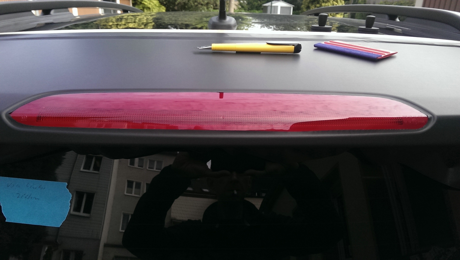

    Heute war dann der Heckspoiler dran...

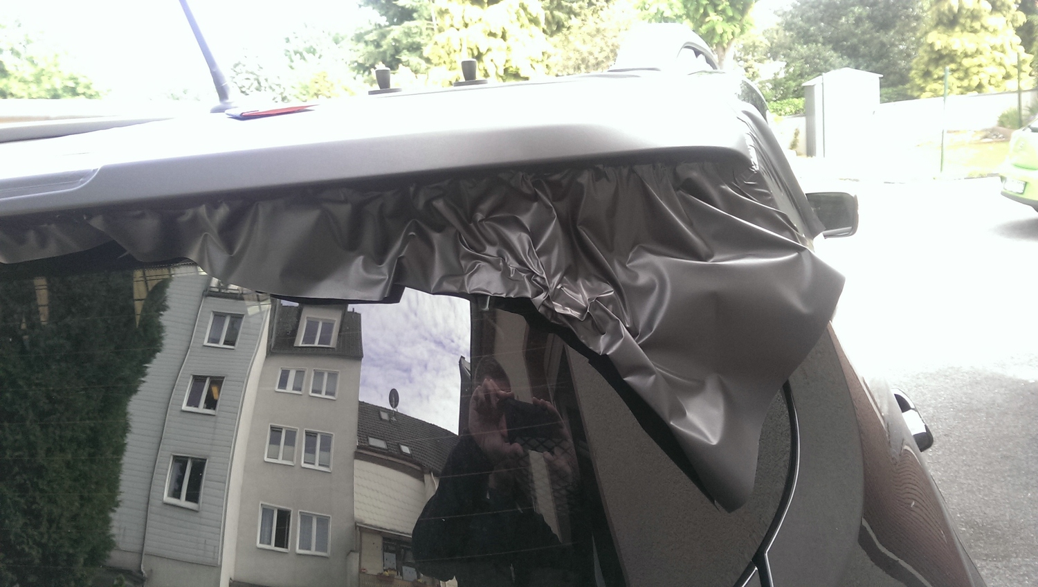

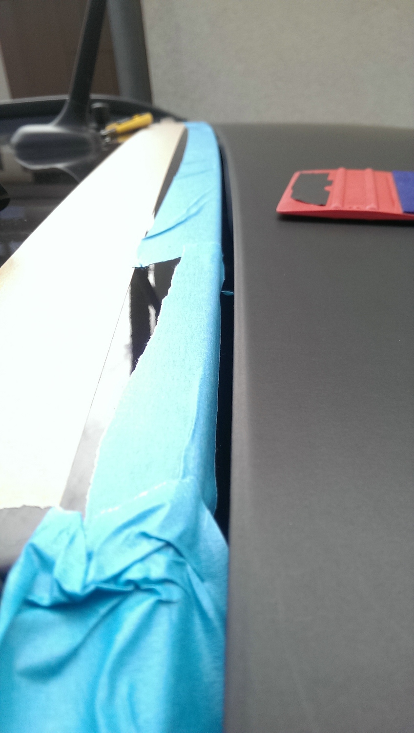

  • Nochn bischen Making-of für die Interessierten:
    Falten lassen sich durch erneutes Anheben der Folie vorsichtig nach aussen "massieren".
    So kommen sie immer weiter nach aussen, bis sie in einem Bereich sind der nicht mehr beklebt wird.
    Leider habe ich nicht früher an Bilder gedacht. Ist hier schon fast fertig.
    Auf dem Lack schneide ich die meisten Stellen mit einem zuvor aufgeklebten Carbonfaden.

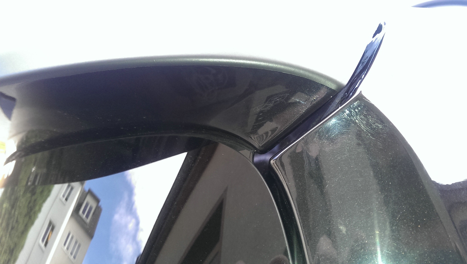

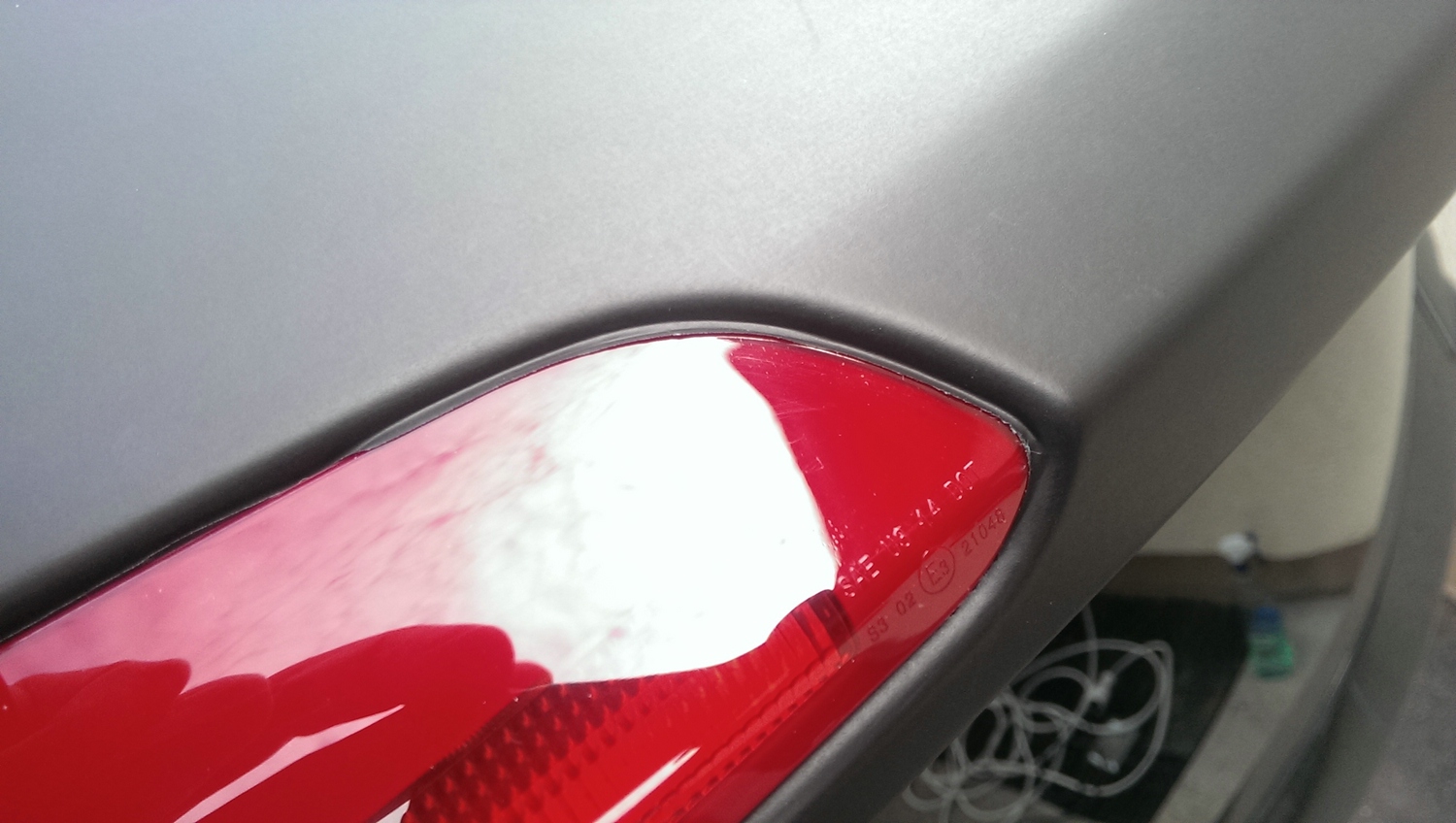

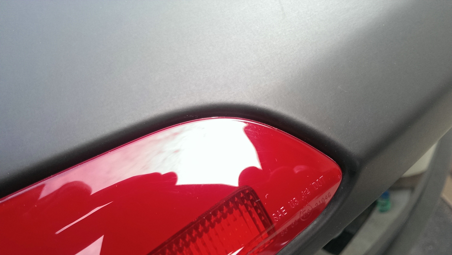

  • Die hintere (Blech-)Dachkante habe ich vorher abgeklebt und mit dem Messer den Spalt entlangschnitten (Bild 1+2).
    Das Bremslicht wird erst grob ausgeschnitten und die Folie dann mit einem kleinen Rakel immer weiter in den Spalt geschoben.
