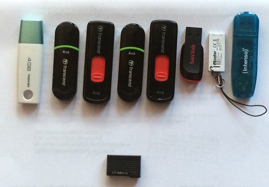

  • Aus einem 32GB Stick sind jetzt acht 4GB Sticks geworden.
    Bildlich (unten der 32GB):
    Früher gab es Disc Jockeys (die spielen heute alles vom Laptop ab), im Renegade werde ich zum Stick Jockey.
    Ob das die Lösung ist, weiß ich noch nicht, ist ein weiterer Versuch. Vom ?( noch keine Antwort.
