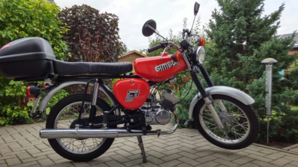

    Hieße bei mir wieder mit Saporoshez und Wolga anfangen. Eigentlich nicht schlecht, ich weiß noch das ich da fast alles alleine dran gemacht habe. Simson S51 hab' ich vor 3 Jahren ja auch wieder tip top aufgebaut.
  • Ne S51! :schock: Ich hatte ne S51 "Enduro" mit MZ-Stoßdämpfer bei ner Hausräumung 1998 auf dem Dachboden gefunden und für damalige irrwitzige 50 DM abgekauft! Papiere mussten neu, da nur noch rudimentär verfügbar, aber sie waren da. Hätte mein Vater die nicht nach meinen Auszug zu Hause für extrem viel Geld "in den Westen" verkauft, hätte ich sie heute glaub ich sogar mit nach Österreich genommen. War schon irgendwie genial, wenn man mal sieht, was heute so als 50 Kubiker rumgurkt...
    De Koffer muss da aber noch ab...Original Eastern Highend! :thumbsup:
    Mein Renegade: Jeep Renegade 2015 2.0 Multijet 4x4 85 KW Logitude mit Funktionspaket 1
  • Ne, der Koffer ist das einzige Zugeständnis. Sonst wirds Eng für kleinen Verbandskasten, Schloß und Parkscheibe (ja, die muß auch beim Moped sein). Neben geschützter Ablage für Gepäck, passt auch der Helm, Jacke und Handschuhe rein, so sind unterwegs (am Ziel) die Hände frei.
    Die Stoßdämpfer hinten hab' ich mir extra wieder mit geschlossener Hülse besorgt, gefallen mir persönlich besser als mit offener Feder oder die größeren MZ-Dämpfer (ist ja keine Enduro, wo das wieder anders wirkt, da wäre die Hülse optisch lächerlich).
    Genial ist bei S51 und Schwalbe die zugelassene Höchstgeschwindigkeit von 60 km/h und somit der ideale Stadtroller, der auch auf der Umgehungsstraße nahe der 70 läuft.
