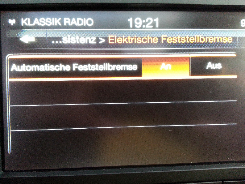

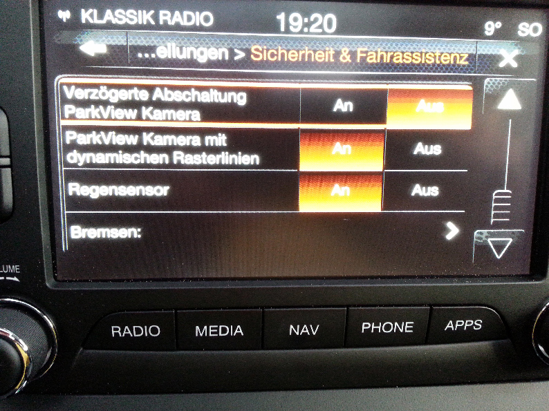

  • Entschuldigt bitte meine Anfrage. Feststellbremse löst sich beim Gang einlegen automatisch? Das habe ich noch nicht gehabt, wenn ich das Fahrzeug abstelle, dann aktiviert sich die Feststellbremse automatisch. Aber wenn ich losfahren will - muss ich die immer per Hand lösen.
    Mache ich hier etwas falsch? ?( ?( ?(
    Geht mir genauso ,ich komme nicht weg ohne den Handbremsschalter zu betätigen , und im Uconnect habe ich auch keine Einstellung für automatische Handbremse.
  • Im Uconnect unter Sicherheit und Fahrassistenz, dort den Punkt Bremsen und automatische Feststellbremse aktivieren.
  • Hast recht, bei mir auch nicht.
    Die Info war aus dem Handbuch. Hab eben nochmal selbst im Auto geguckt.
    Dann ist doch auch bei dir die automatische Feststellbremse aktiviert und müßte wie oben beschrieben funktionieren. Wenn du dich angeschnallt hast, die Fahrstufe eingelegt hast, einfach Gas geben, die Feststellbremse löst sich dann.
  • Habs gerade noch mal probiert ,man muss schon sehr sachte anfahren ,dann löst sie sich .
    Wieder was neues dazugelernt.
    Aber warum bei einigen die Deaktivierung im Uconnect fehlt verstehe ich nicht ,wäre im Winter wirklich sinnvoll.
    Bist Du sicher? Steht bei mir ganz unten.

  • So sieht es bei mir auch aus :023:
    Alle Einstellungsoptionen wie auf dem Bild von Conrad vorhanden!
