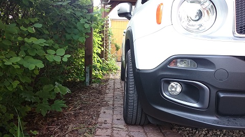

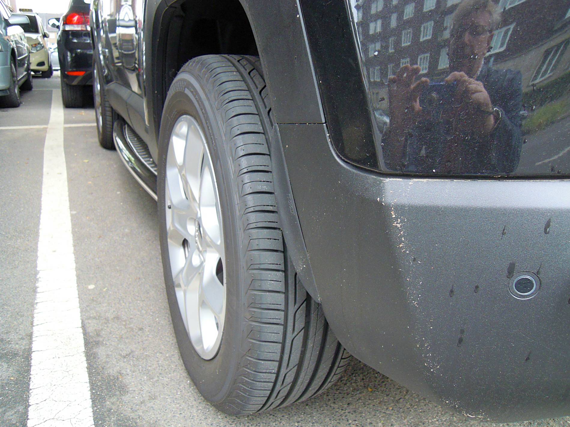

  • So, Platten sind montiert ,komme gerade vom DEKRA Mann .
    Ohne Probleme ,keine Verbreiterungen nötig ,vorn 15 mm ,hinten 21 mm pro Rad. Kosten 55 € .
    Sieht einfach stimmiger aus .

    Das schaut doch gut aus. Und günstig war es wohl auch !
    YouTube Channel: Anzeigen
    190 € die Platten + 55 € Abnahme.
    Prüfer hatte ein Augenmerk auf die Eckverbreiterung
    Naja ,Du hast 4mm mehr auf jeder Seite ,meinen Prüfer hats nicht interessiert.

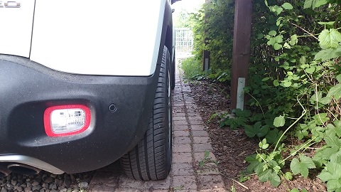

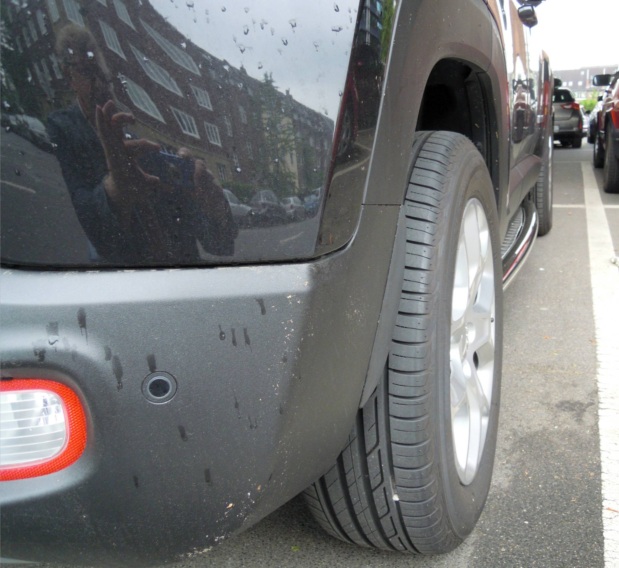

  • Hab Gewonnen :thumbsup:
    180 ,- die Platten und 60,- der Tüv
    Guthaben 5,-

  • Sieht auch gut aus!! Und 5 Euro billiger :D ^^
  • Ja und die Ecken sind nur Zierde :D
    aber habe ja auch 25ger Platten hinten drauf
