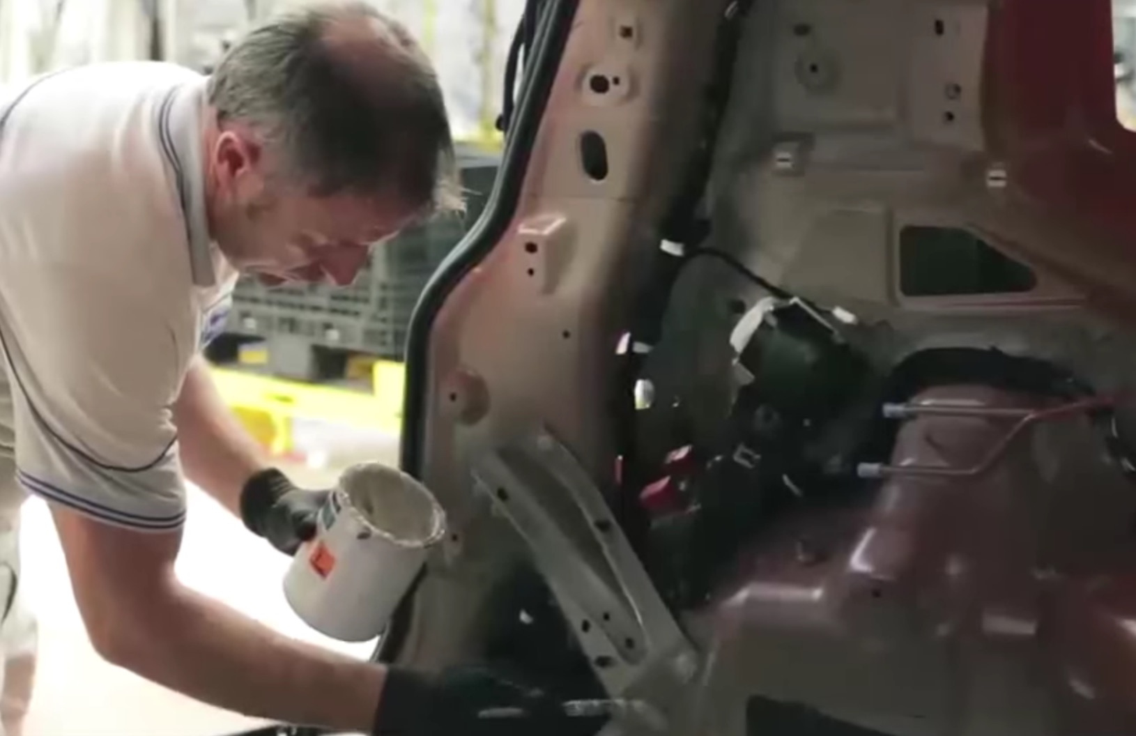

  • Strebe hinten links - ja - nein??
    ManEater schrieb:
    Dann haben die bei mir aber die Hängerkupplung vergessen ... ausserdem war die Hängekupplung erst ab Anfang Februar bestellbar ... meiner ist von 10/2014 ... :D
    Hier ein Bild von der Montage in Melfi von 2015 ... da ist die Strebe mal ganz gut zu sehen ... die gehört da einfach hin und fertig ...
    Hochverehrte Renniedriver!
    Ich habe die letzten zwei Tage in / unter und über dem Rennie hantiert - meine AHK ist jetzt dran und.....alles funktionier (Nebelleuchte an- aus - PDC an - aus , alles wie es soll ) und die Strebe habe ich auch gefunden. Dass die gar nicht da ist glaube ich net. Wenn die linke Verkleidung total weg ist, sieht man, dass diese eben genannte Strebe dann total waagerecht eingebaut ist und zwar in der angegebenen Größe. Durch den waagrechten Einbau wird die Strebe durch das kleine Sicherungs"guckloch" nicht mehr gesehen, weil sie unterhalb dem Lochausschnitt endet. Die Strebe sollte sich aber von Kinderhändchen nach unten hin reingelangt- ertasten lassen. Auf diese waagrechte Strebe ist bei meiner Mühle der PDC-Schalter hinten aufgebaut. Der Sicherungskasten ist etwas größer, weil er neben den ca. 7 Sicherungen noch 4 große rote Relais beherbergt. Das dürfte aber eben nur bei Modellen mit elektr. Zubehörschnickschnack im Heckteil so verbaut sein. - Also kein Grund zur Panik. Ich will heute noch im Laufe des Tages einige Fotos zum AHK-Einbau posten (wenn ich des technisch hinbekomme mit dem PC-Kram) Ansonsten allen einen schönen Maifeiertag!!! Gruß Gammler
