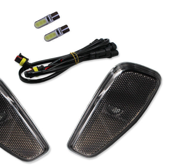

    Hallo und Danke für die Info bzw. Anfrage. Habe heute nachmittag zwei Blinkereinsätze in Kassel beim Händler geordert. Der hat die amerikanische Liste von Mopar, kann aber nur über die Teilenummer bestellen. Stückpreis etwa 22,00 Euro. Kann bis zu 3 Wochen dauern. Von Versandkosten war keine Rede.
    Mal sehen wie sich das entwickelt.
    Gruß Frank
  • Hallo Fan Gemeinde
    die beleuchteten Seitenreflektoren sind beim :P für morgen im Anlieferungsfenster. Bin mal gespannt ob das wirklich klappt. Jetzt fehlen nur noch die passenden Stecker zur Montage, die kann der Händler leider nicht ordern.
    Ich halte die Gemeinde dann auf dem laufenden.

    Die Stecker findest bei eBay
    ebay.de/ulk/itm/151667051128

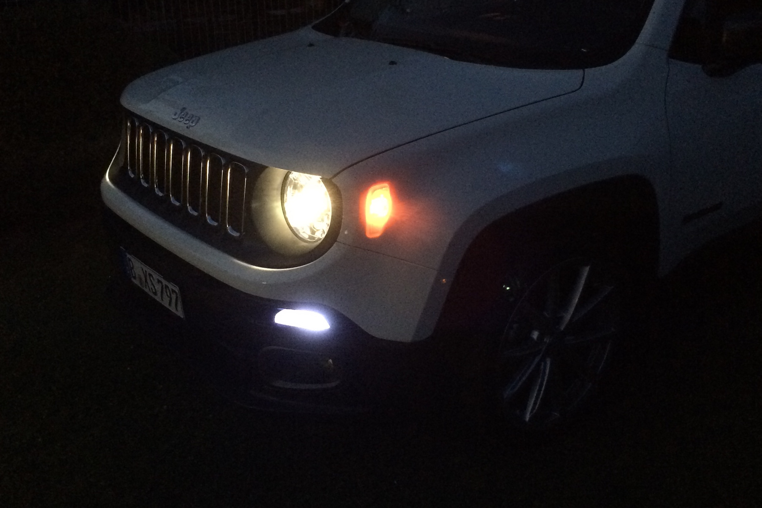

    Die habe ich verwendet bei mir und bin über die Scheinwerfer gegangen das sie auch nur leuchten bei Abblendlicht
    Mein Renegade:

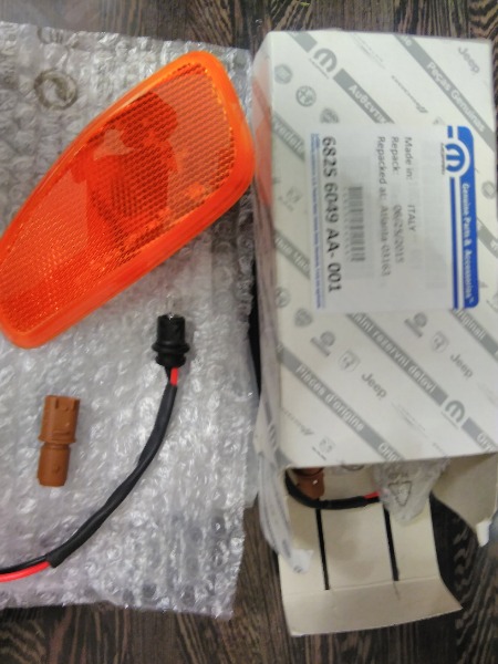

  • Beide Einsätze zusammen für ca. 40 Euro beim Händler heute abgeholt. Na also, geht doch. Jetzt noch die Lampenträger ordern und dann geht es an den Einbau.
    Der nächste weiße mit gelben beleuchteten Seitenreflektoren.

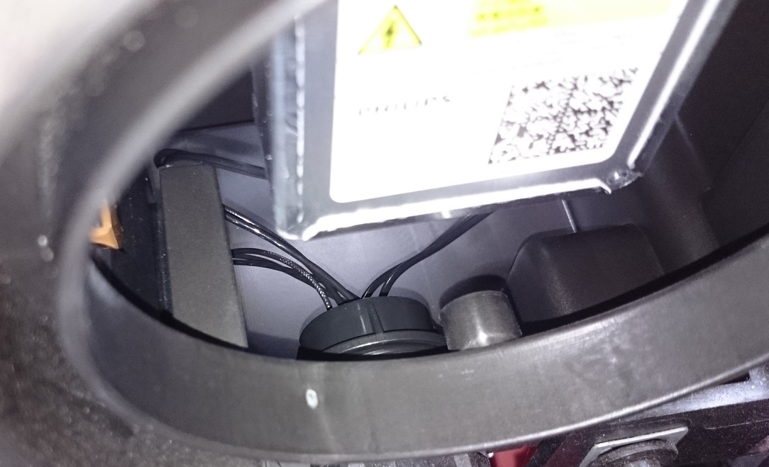

    So die Heckleuchten haben einen seitlichen roten Reflektor, habe die Lampe mal demontiert. Wenn man es nicht weiß wie es geht ist es etwas kompliziert - aber nach gefühlten 30 Minuten hatte ich es dann raus :thumbsup:. Habe gesehen das dort eventuell noch eine Steckvorrichtung ist aber ohne Lampenträger. Ich werde wenn es etwas wärmer ist, dies nochmal kontrollieren. Bei dem größten KFZ Hersteller hier im Land kann man auch die Lampen zusätzlich nachrüsten. Ich gehe mal davon aus das es bei unseren Modellen auch funktionieren wird. Wo ein Wille ist ist auch ein Lampenträger. :D :D :D

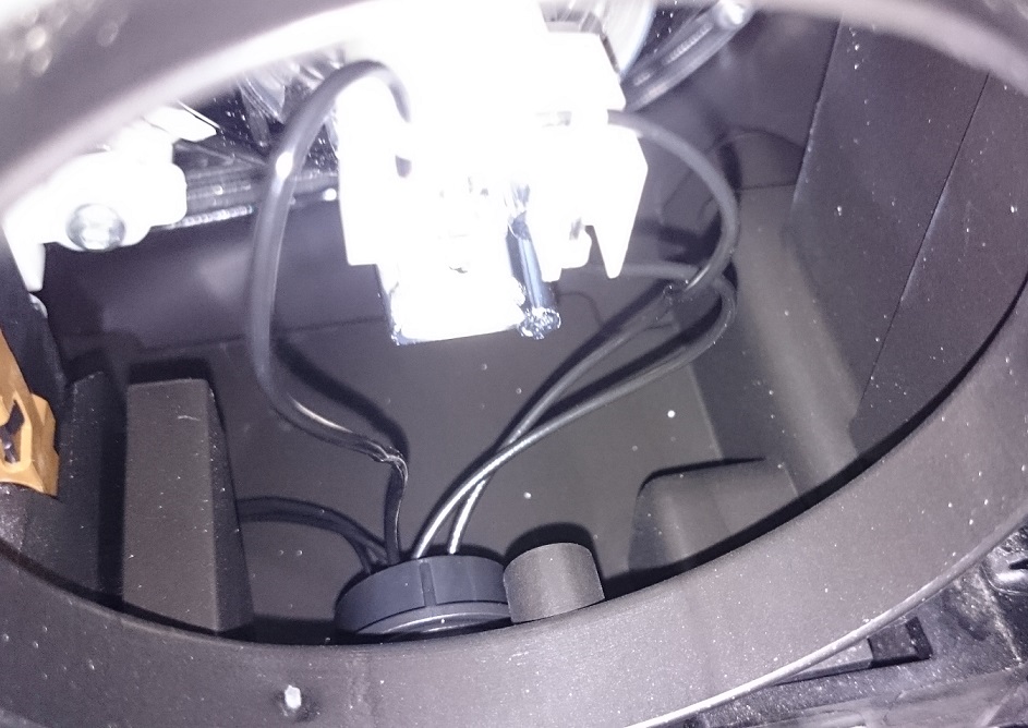

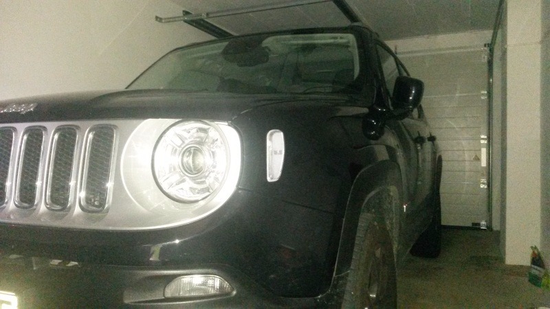

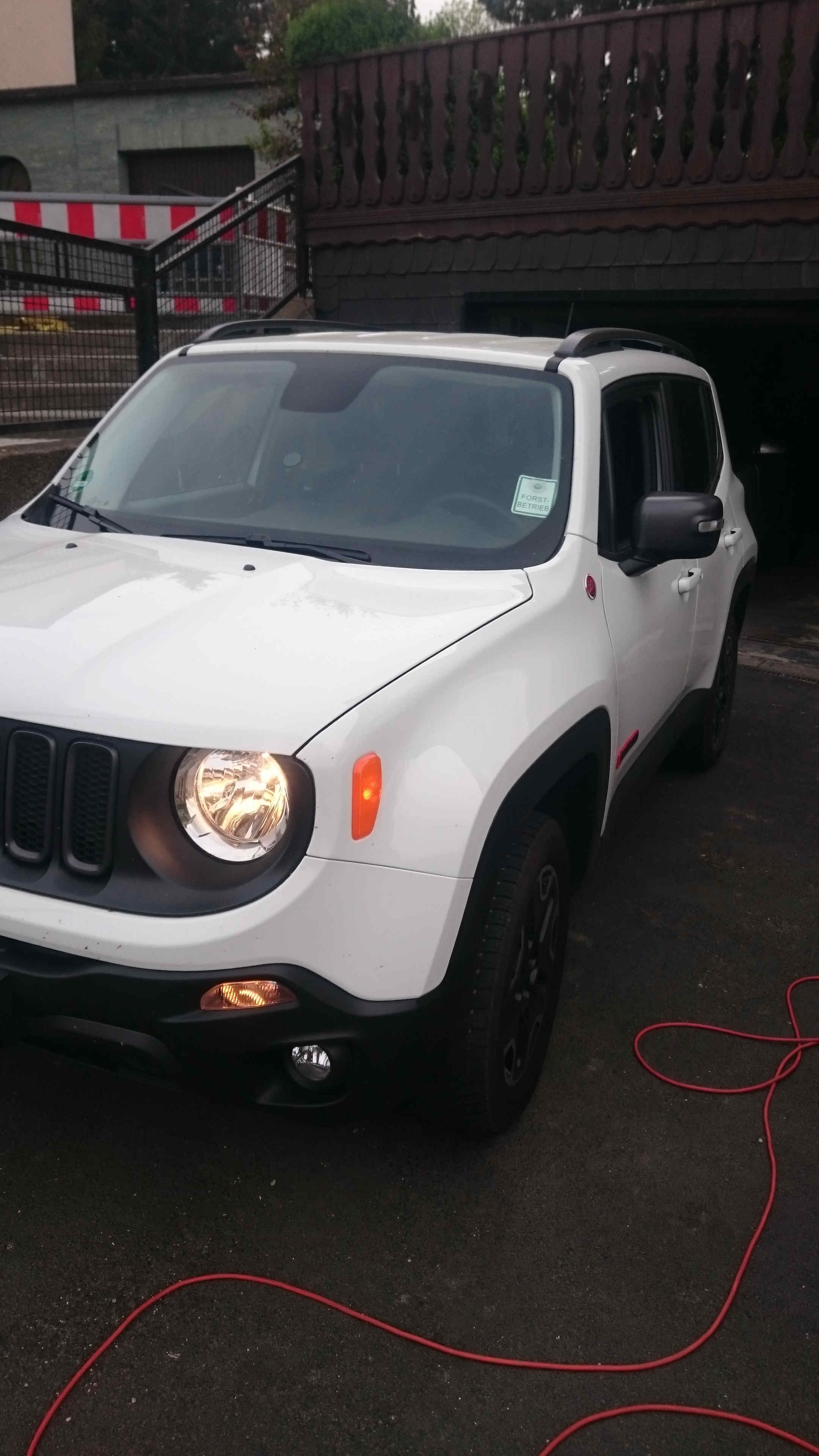

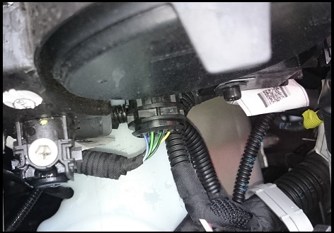

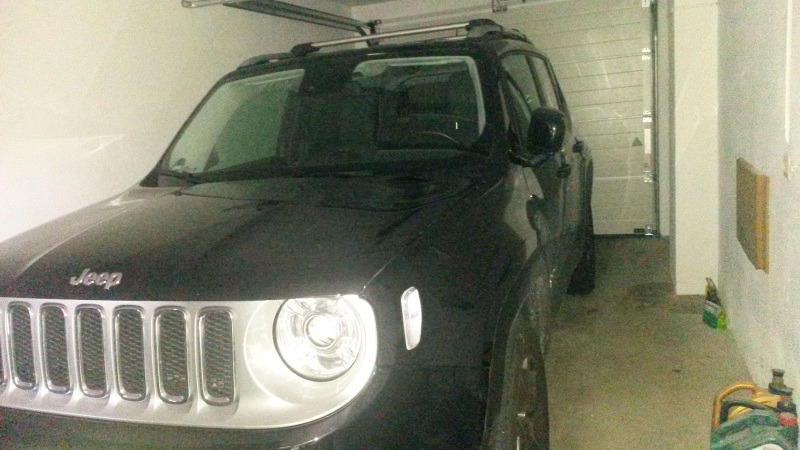

  • Hallo Fangemeinde

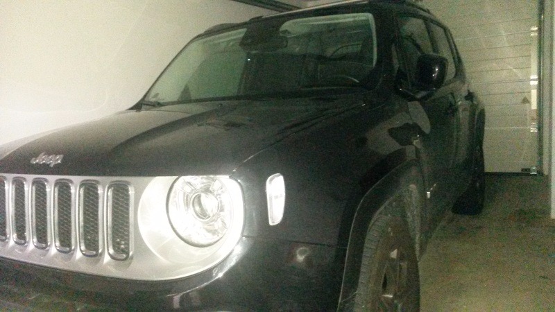

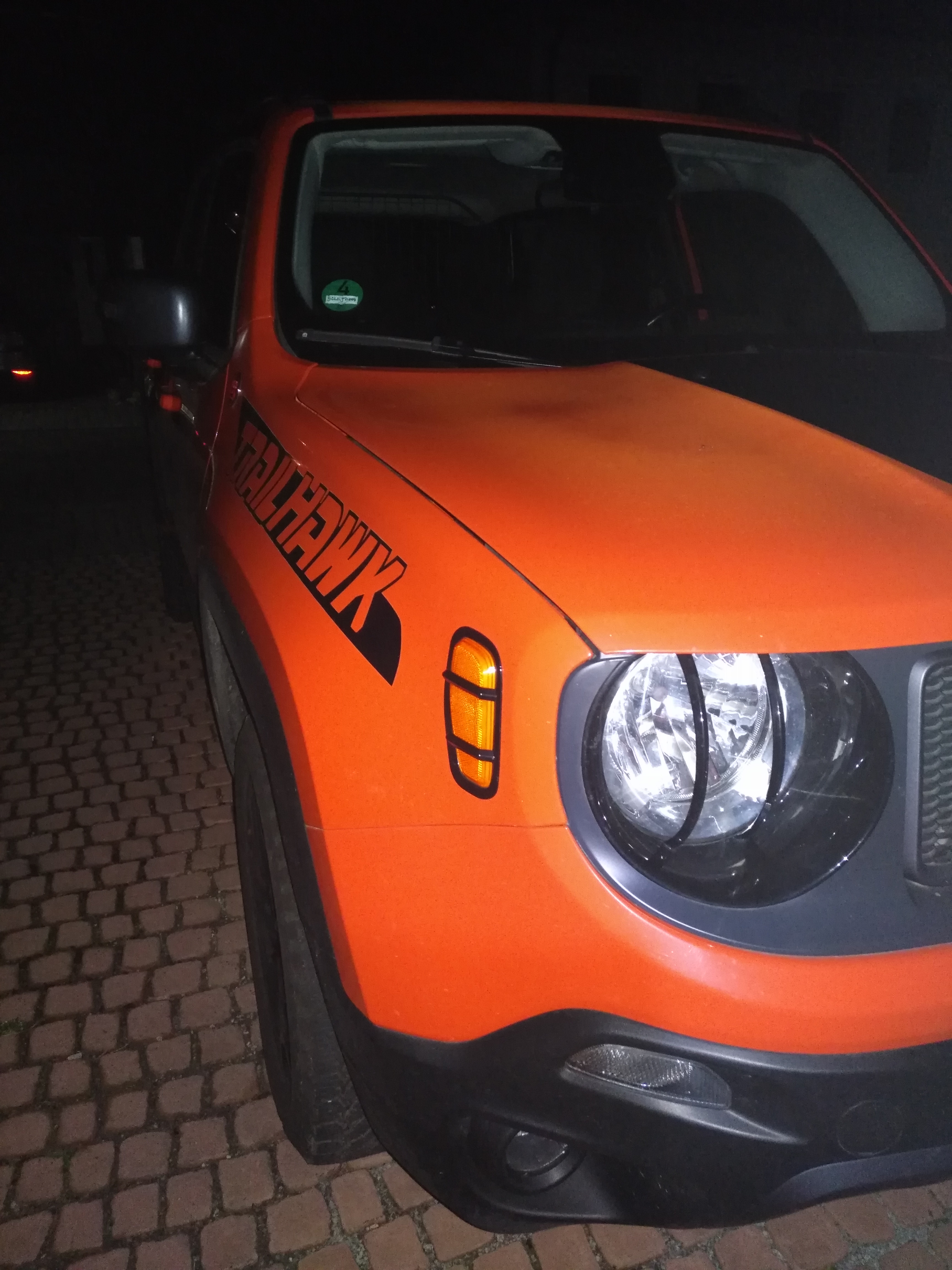

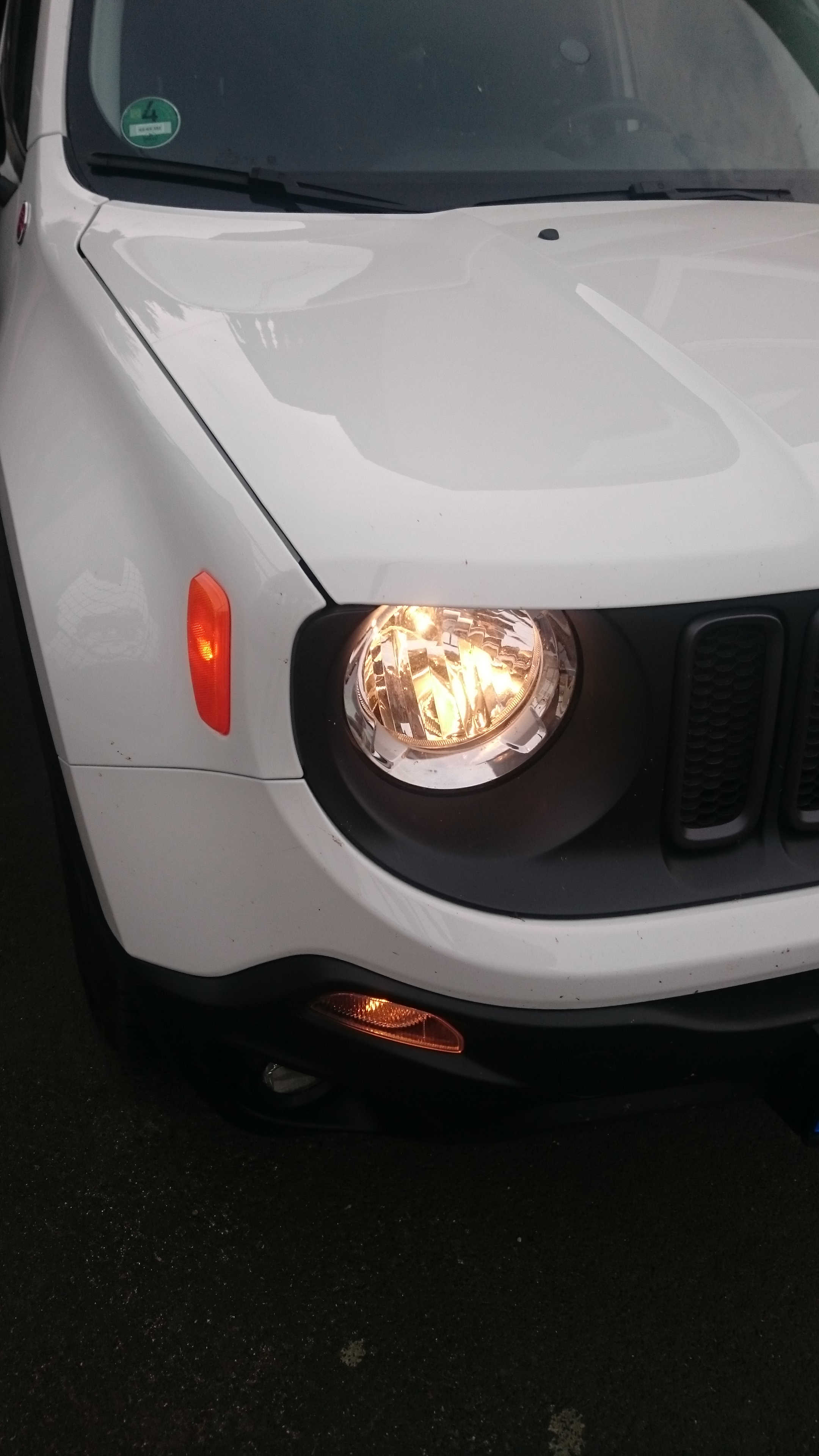

    Nun ist es endlich vollbracht, die gelben Dinger vorne rechts und links leuchten endlich. An Material habe ich ein wenig 1,5er Kabel in rot und schwarz verbaut - Länge jeweils pro Leuchte etwa 30 cm - ist Geschmacksache von der Länge her. Zwei Schutzschläuche für die Kabel auch etwa 30 cm. Die Leitungen wurden nicht gekappt, sondern mit einen Elektronik Seitenschneider wurde die Kabelhülle etwas verschoben bzw. abisoliert. Nach einem Tip von Shelly, wurden die Kabel dann verlötet und mit festem Schrumpfschlauch wieder isoliert. Dann alles in die fahrzeugspezifischen Schutzschläuche gezogen. An einigen Stellen war es etwas eng für die dicken Hände :cursing: , aber alles in allem war es ein netter Zeitvertreib. Versuche noch ein paar Bilder einzustellen.
    Gruß an alle / Frank
