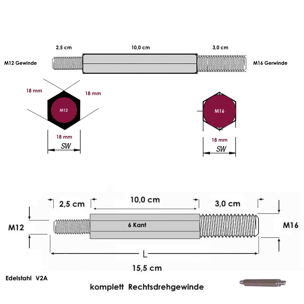

    Habe bei 5 verschiedenen Dreher-Betriebe nun die neuen Bolzenstangen für meine Ösen mit den M16 und M12 Gewinde auf 6 Kant Edelstahl V2A angefragt.
    Erstaunlich wie hier die Preismarge variiert :schock:
    Teuerster Anbieter für zwei Stück inkl. MwST und Versand ... 260,- € ...
    Günstigster, der natürlich den Zuschlag erhalten hat 60,- € inkl. MwST und Versand :023:
    Somit komme ich auf 85,- € für meine beiden Abschleppösen/Haken.
    Lieferzeit ist ca. 2 Wochen ! Sobald da + Einbau + Bilder

    Übrigens: Wollte die maximale Zuglast der Bolzen noch wissen ...
    Info Hersteller: Die rechnerische Zugfestigkeit liegt bei ca. 4900KG jedoch ohne Kerbbruchberücksichtigung
    Sollte daher seinen Zweck erfüllen und nicht nur ein chices Anhängsel sein :D

    Öse hat eine Festigkeit von 1570 KG ... Bruchsicherheit des Bolzens bis 4900 KG !
