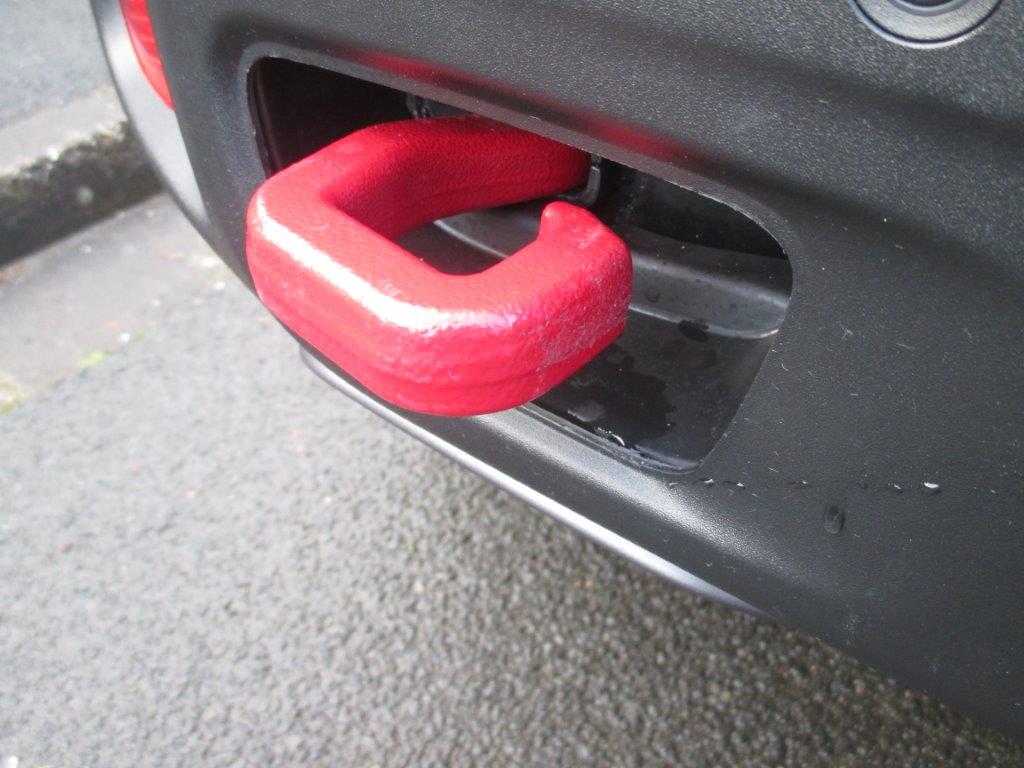

  • Hallo Krischan,
    die roten Haken vorne kann man nur beim Trailhawk montieren. Der hat kein Antikollisonssytem. Es sind auch div. Zubehörteile zu bestellen, weiter vorne, am 20. März, habe ich schon mal Details vom Einbau als PDF Datei eingestellt.
    Nun ich hoffe, dass die bestellten Haken bald geliefert werden. Den genauen Preis für die Teile konnte mir die Werkstatt nicht sagen, da scheinbar Teile aus US kommen. Man dankt aber das in 1 - 2 Wochen alles da wäre und der Einbau gemacht werden kann.
    Dann hätte ich den 1 Trailhawk mit Fronthaken hier. Ich werde berichten und Bilder einstellen, wenn er fertig ist.
    Der rote Haken hinten ist kein Problem, der ist mit 2 Schrauben in den Rahmen eingeschraubt. Ob das aber mit der schwarzen Heckschürze hinten passt kann ich nicht sagen, oder ist die gleich wie beim Trailhawk, dann geht es, aber der Ausschnitt müsste von Hand eingebracht werden und das Gummizwischenstück müsste mit dem Haken und den 2 Schrauben ebenso bestellt werden. Zur Montage des Hakens ist die schwarze Heckschürze zu demontieren, div. Schrauben und das gemeine je 2 Schrauben sind links und rechts unter der Radlaufabdeckung versteckt, also auch diese demontieren, dabei brechen aber meistens die Zapfen ab die in der Karosserie stecken. Die kleine Radlaufleiste kostet gut 55€. Also bei der Demontage der Heckschürze gleich mal 110,- € mit einplanen zusätzlich zu den Kosten für den Haken.
    Gruß Theo

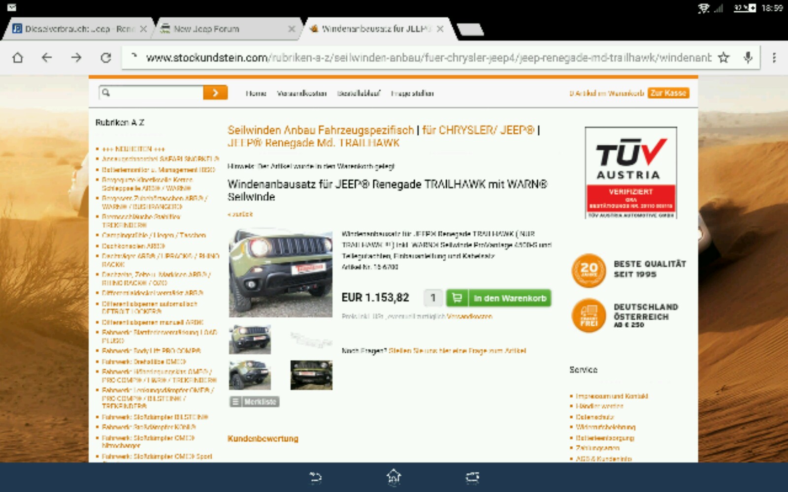

  • Ich habe zwischenzeitlich unter der Thematik "Zubehörfrage...." eine Winde eingestellt, die auch etwa 1280€ kostet. Ursprünglich hatte ich auch an die vorderen Haken gedacht, Inzwischen denke ich aber mehr in Richtung der Winde. Das öffnet noch mehr Möglichkeiten und wäre ein nettes Gimmik für den gelegentlichen Einsatz im Gelände.

  • Pete schrieb:
    Ich habe zwischenzeitlich unter der Thematik "Zubehörfrage...." eine Winde eingestellt, die auch etwa 12800€ kostet. Ursprünglich hatte ich auch an die vorderen Haken gedacht, Inzwischen denke ich aber mehr in Richtung der Winde. Das öffnet noch mehr Möglichkeiten und wäre ein nettes Gimmik für den gelegentlichen Einsatz im Gelände.
    Echt jetzt ... 12.800 € ist da der Jeep im Preis dabei ???
  • Oops, eine Null am Ende zu viel... (Das eigentliche Teil kostet 1153 €)
      241,71 kB, 1.600×1.000, 401 mal angesehen
    new-jeep-forum.de/gallery/imag…8caca71641a26c70a56da381b
  • ....und korrigiert habe ich es jetzt auch - um nicht noch mehr Verwirrung zu stiften....

  • Die Haken und die zugehörigen Montagebleche sind jetzt beim Jeep Händler eingetroffen. Termin für die Montage habe ich allerdings erst am 04.05. bekommen.
    Nun es geht vorwärts. Bald der erste Renegade in Deutschland mit roten Fronthaken. :rolleyes: :thumbsup: 8o

  • Die Haken sin dran. Sieht super aus, kostet halt ein wenig. Alle Teile haben gut gepasst. Nur die beiden Muttern am Abschluss der Haken haben gefehlt. Haben die aber beim Schraubenhandel in Nürnberg bekommen, Zollgewibde da US.
    Gruß Theo
